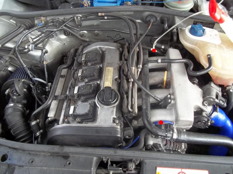

Do DV trójnikiem albo ten co leci do regulatora paliwa
Wepnij jak na focie, wstaw trojnik mędzy kolektor a DV i podłącz, zaraz ci tu wstawie z obrazkami jak logi zrobić :D

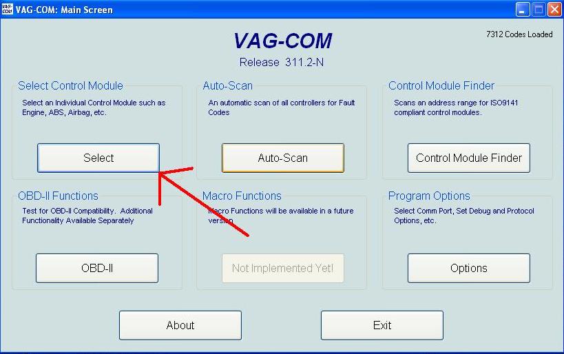

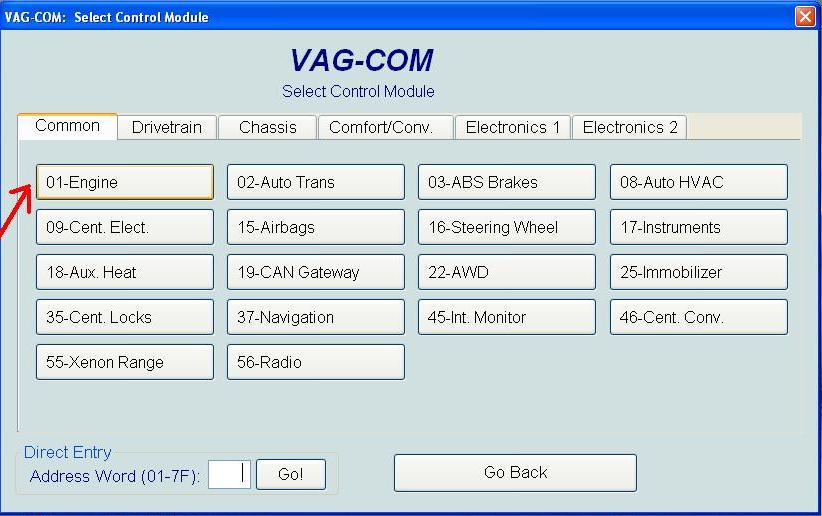

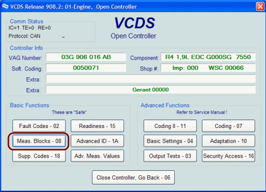

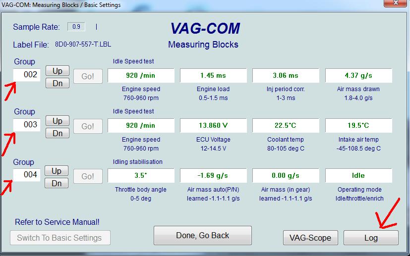

Tam gdzie pisze Group (zdjecie powyżej), wpisujesz w pierwszej 002, w kolejnej 007 i najniższej 025, klikasz LOG, wyskoczy ci takie okienko, z przyciskiem START, wbijasz trzeci bieg i 1500 obrotów, naciskasz start, but w podłogę i tak do 6000-6500tys obr, naciskasz stop(przy końcu obrotomierza) oraz save. Loga znajdziesz w głównym folderze VAG w podfolderze logs. Wstawiasz go na tą stronę http://vaglog.pl/?l=pl i link dajesz na forum.
Zegarem do pomiaru ciśnienia doładowania wpinasz się w jedno z miejsc zaznaczonych czerwoną kropką.
