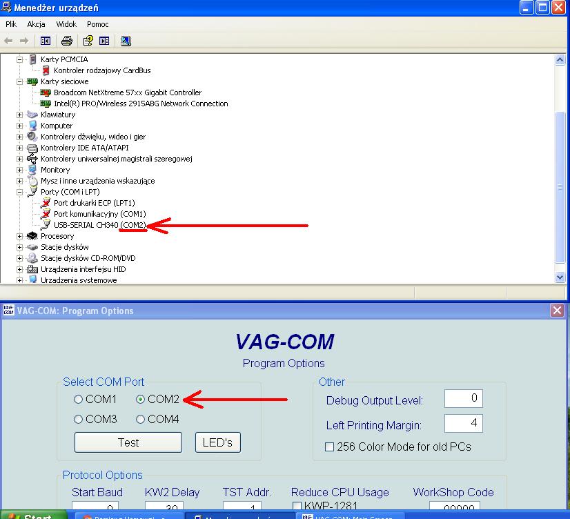

w menadżerze automatycznie sie zmienia , jak podlacze zle to wgl sie nie polacze , porty na 100% sa ok , czytalem ze zmienia sie szybkosc czy cos takiego ale
liczba bitow -9600 , bit danych- 8 , parzystosc-brak , bit stopu-1, sterowanie przeplywem -brak

Sorry ale mi już ręce opadają, ja wpiąłem kabel, doinstalowałem sterowniki, ustawiłem taki sam port w VAG jaki jest w menedzerze urządzeń i działa. A zapłon włączyłeś?

oczywiscie ze wlaczony , ja i tak was podziwiam za wytrwalosc ze mna :) , vaga instalowal mi boolek , u niego smiga normalnie , chyba ze kabel c**jow* albo cos zle zainstalowal

Zainstaluj vaga 311.2

Kurcze mogłeś kupić kabel od viaken.pl też miałem problemy z kablem z allegro. A w innym aucie łączy się ten kabel ?
to jest ten co mi podeslales?
Masz tak?????????? Mój kabel to najtańszy chinczyk z allegro jaki moze być.
