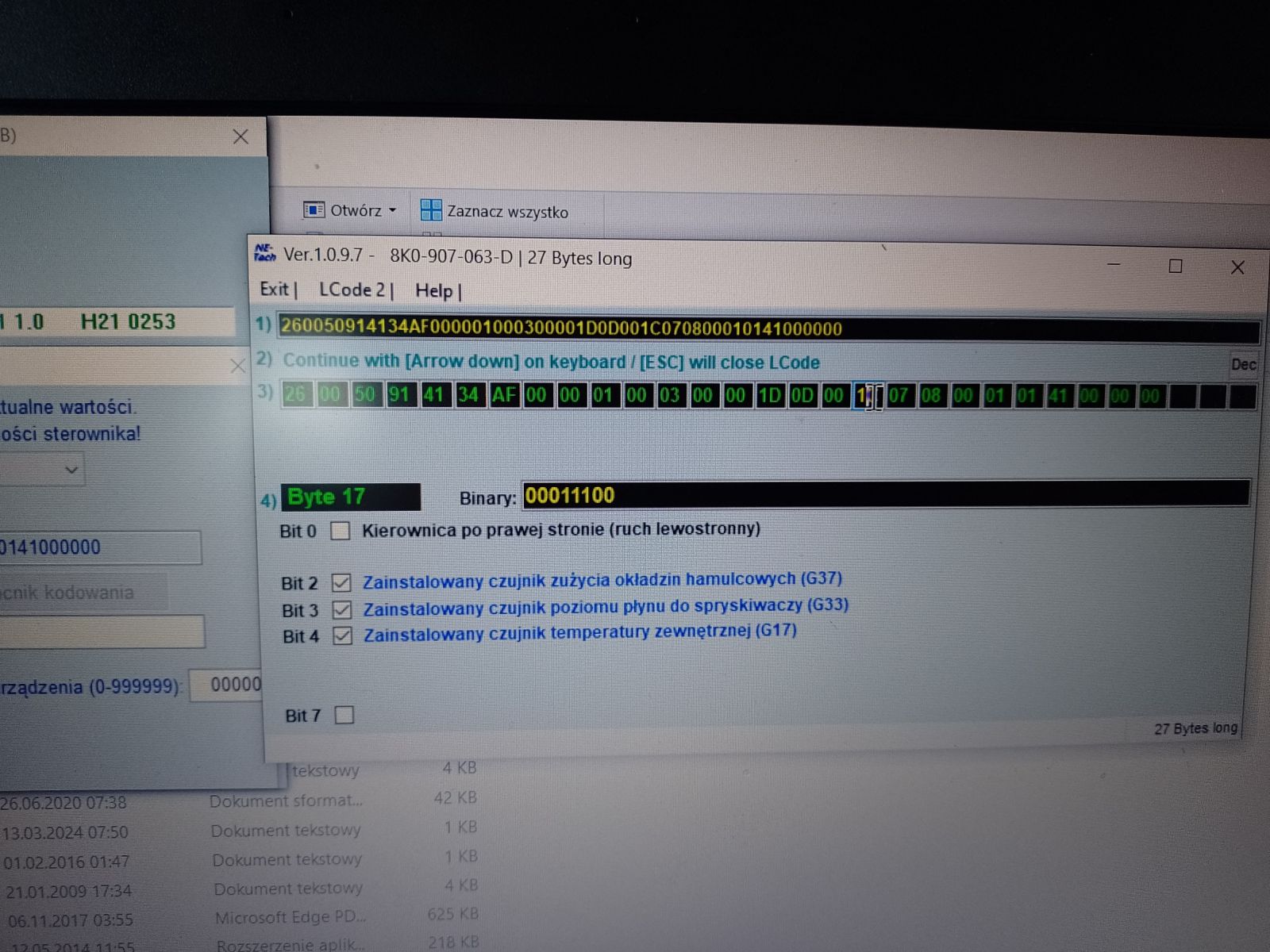

Sterownik 17, Bajt 17  deaktywuj bit 2.
Sprawdzę jutro na moim "profsjonalnym" sprzęcie ?
Edytowane przez rrrudy25
Zrobię to tym,bo wydaje się że błądzę ?

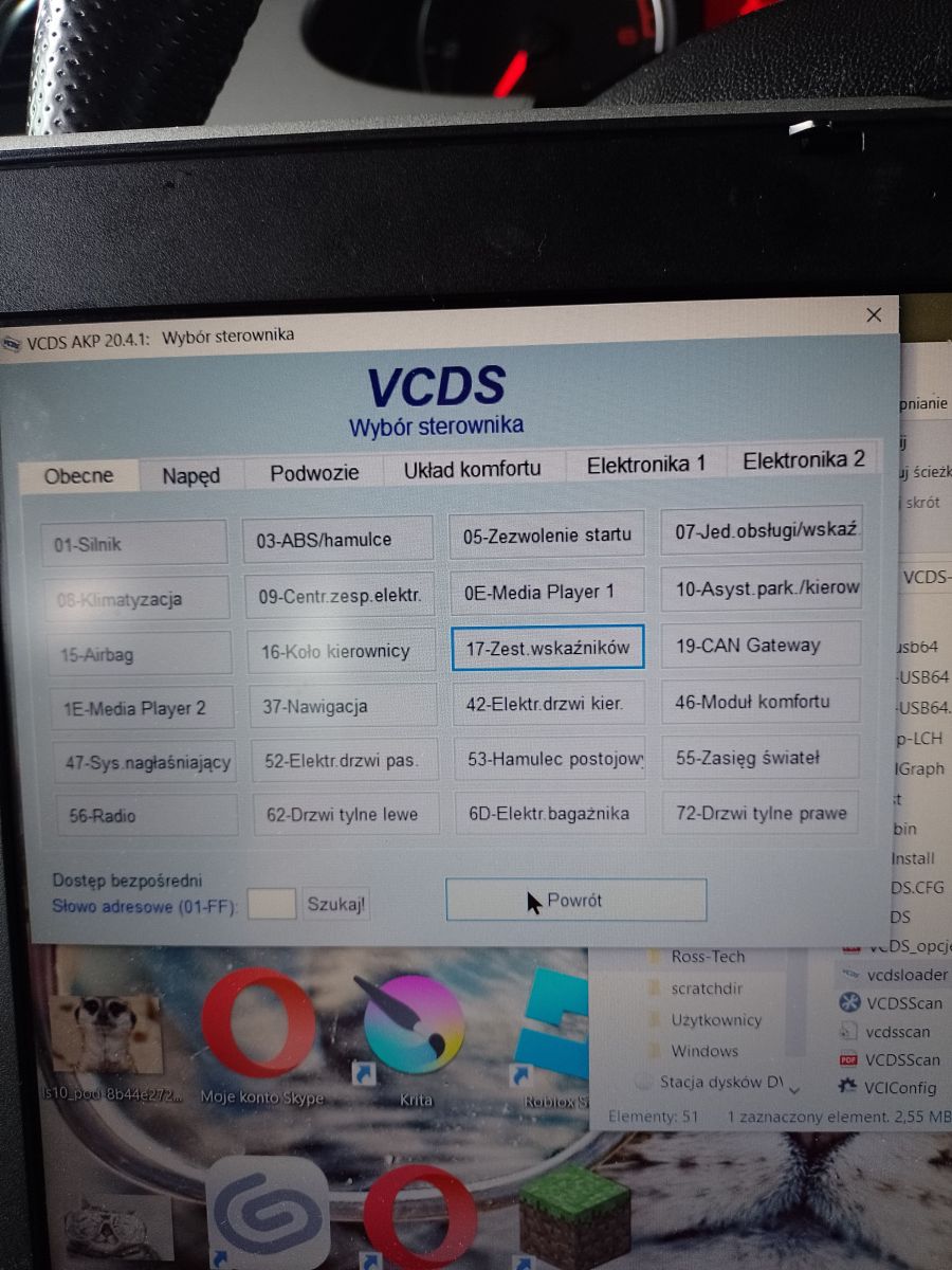

Tak, wchodzisz w zestaw wskaźników 17, następnie w kodowania (07), następnie idziesz do Bajtu 17 i odznaczasz Bit 2.

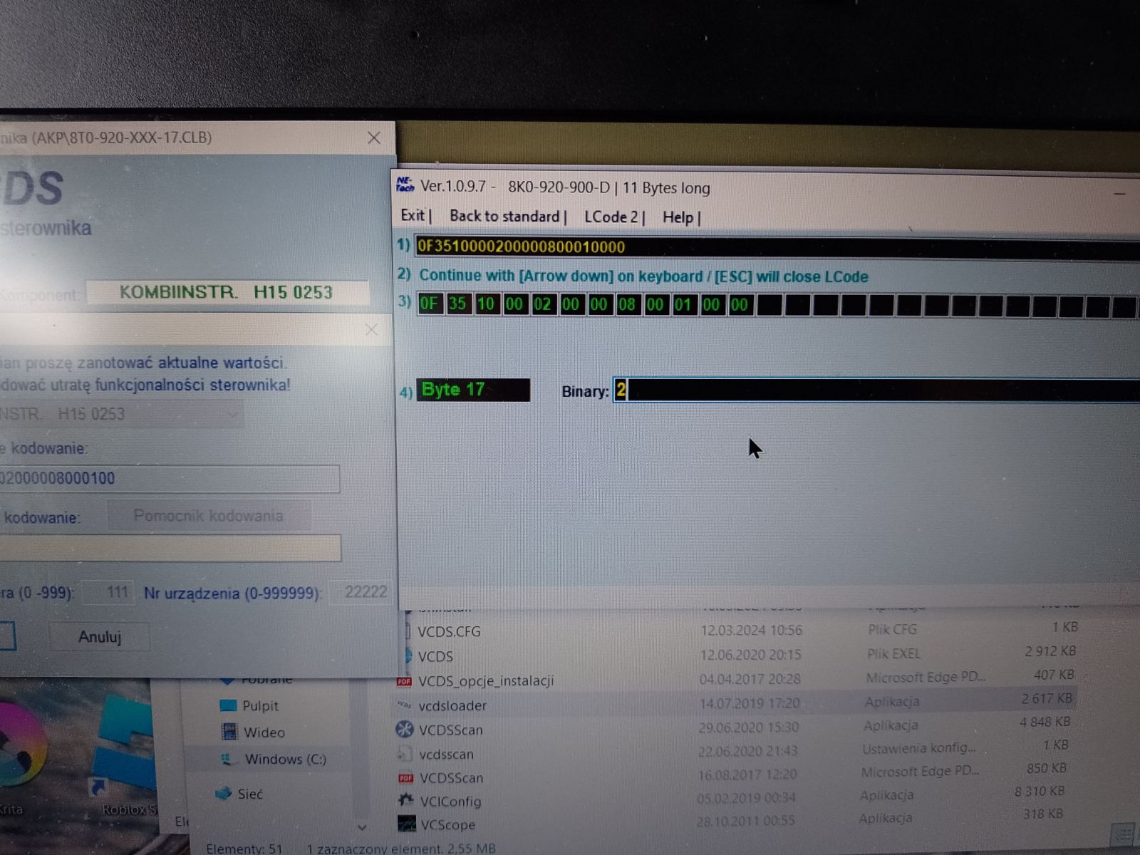

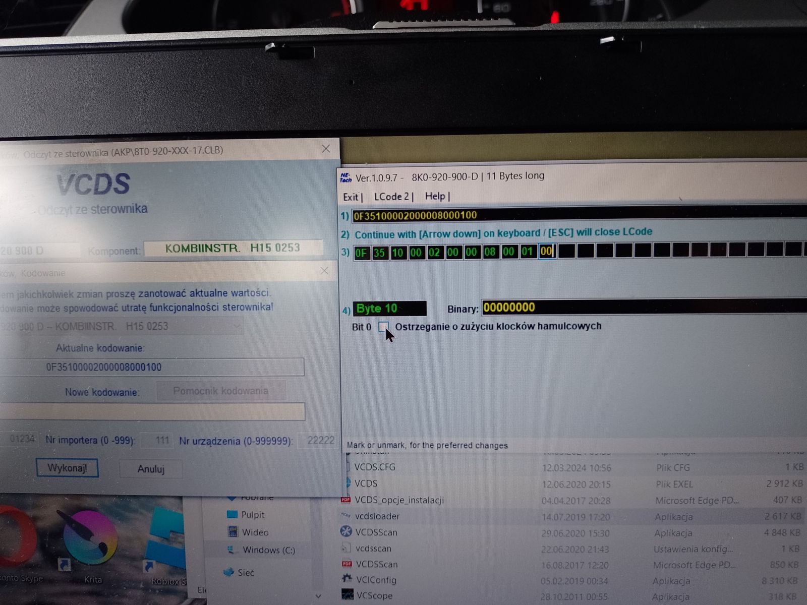

Kliknąlem pomocnik kodowania i znalazłem pod Byte 10 ostrzeżenie o klockach
Reszta ikon jak widać jest pusta
Może tak,k...żeby czegoś nie zj***c?
Masz tylko 11 Bajtów w zegarach więc to kodowanie nie pasuje do Twojego licznika. Poszukaj od Bajtu 0 czy w któryś z bitów jest opisany jako czujnik zużycia klocków i go deaktywuj.
Możliwe, że u Ciebie będzie to Bajt 10, Bit 1.
Ok,rozumiem
To tak jak na zdjęciu jest pod 10 (bit0)i nie było odznaczone czyli ktoś już to wyłączył(albo było)a błędami dalej sypie,lipa

Zrobisz, wchodzisz tym razem Centr.zesp.elektr. (09) następnie w kodowania (07), następnie idziesz do Bajtu 17 i odznaczasz Bit 2.
Spróbuję jutro to co napisałeś ?

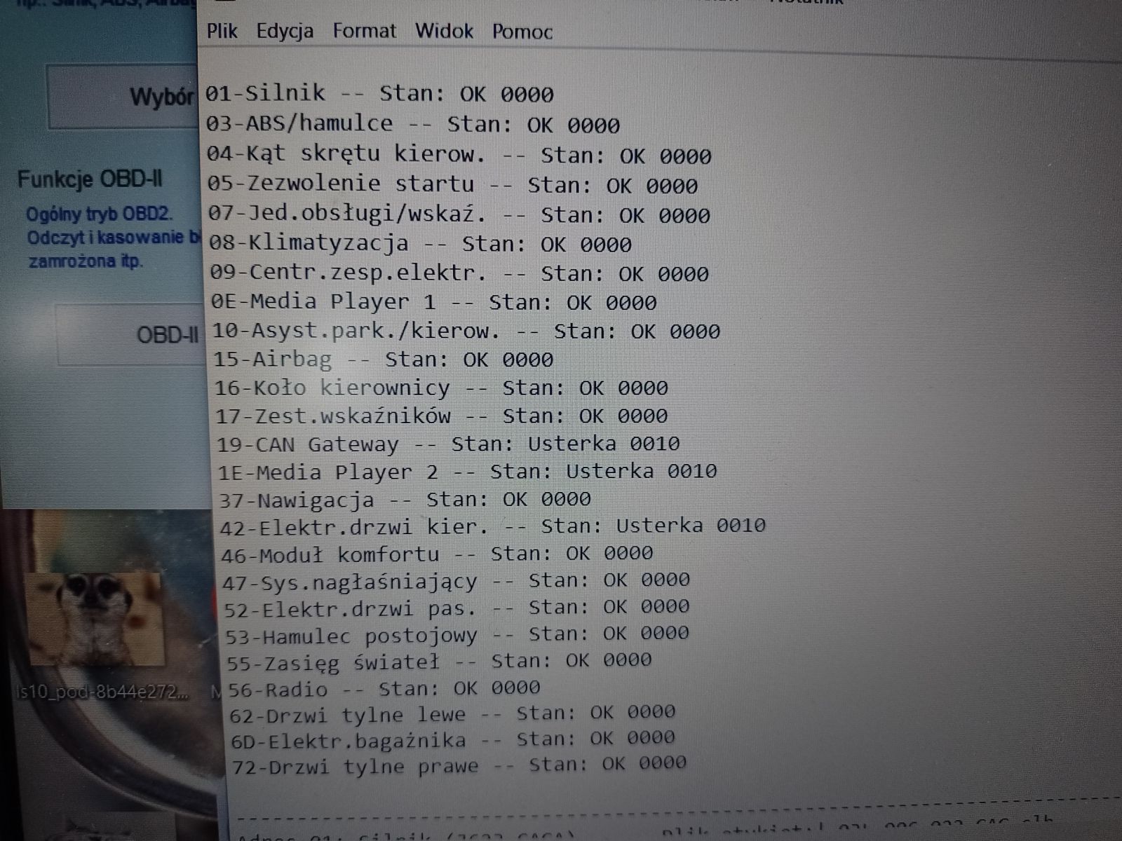

Tymczasem auto scan zrobiony chinolem

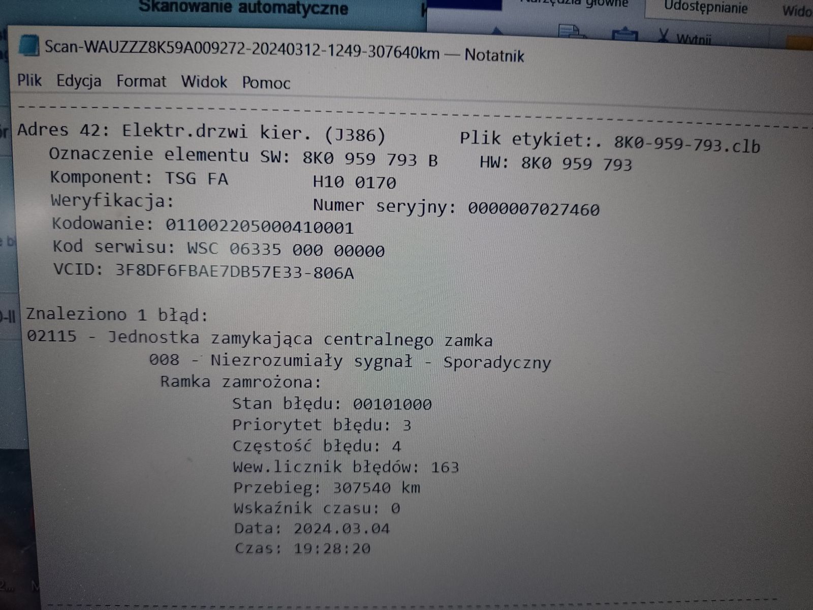

Wrzucę foty bo lapek nie może łączyć się z netem,drzwi kierowcy czasami się otwierają,ogarnę to na dniach

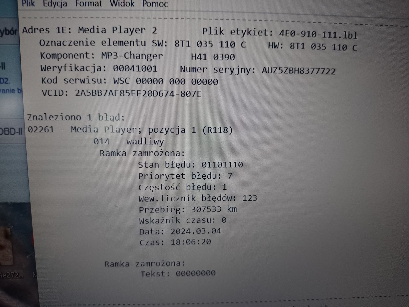

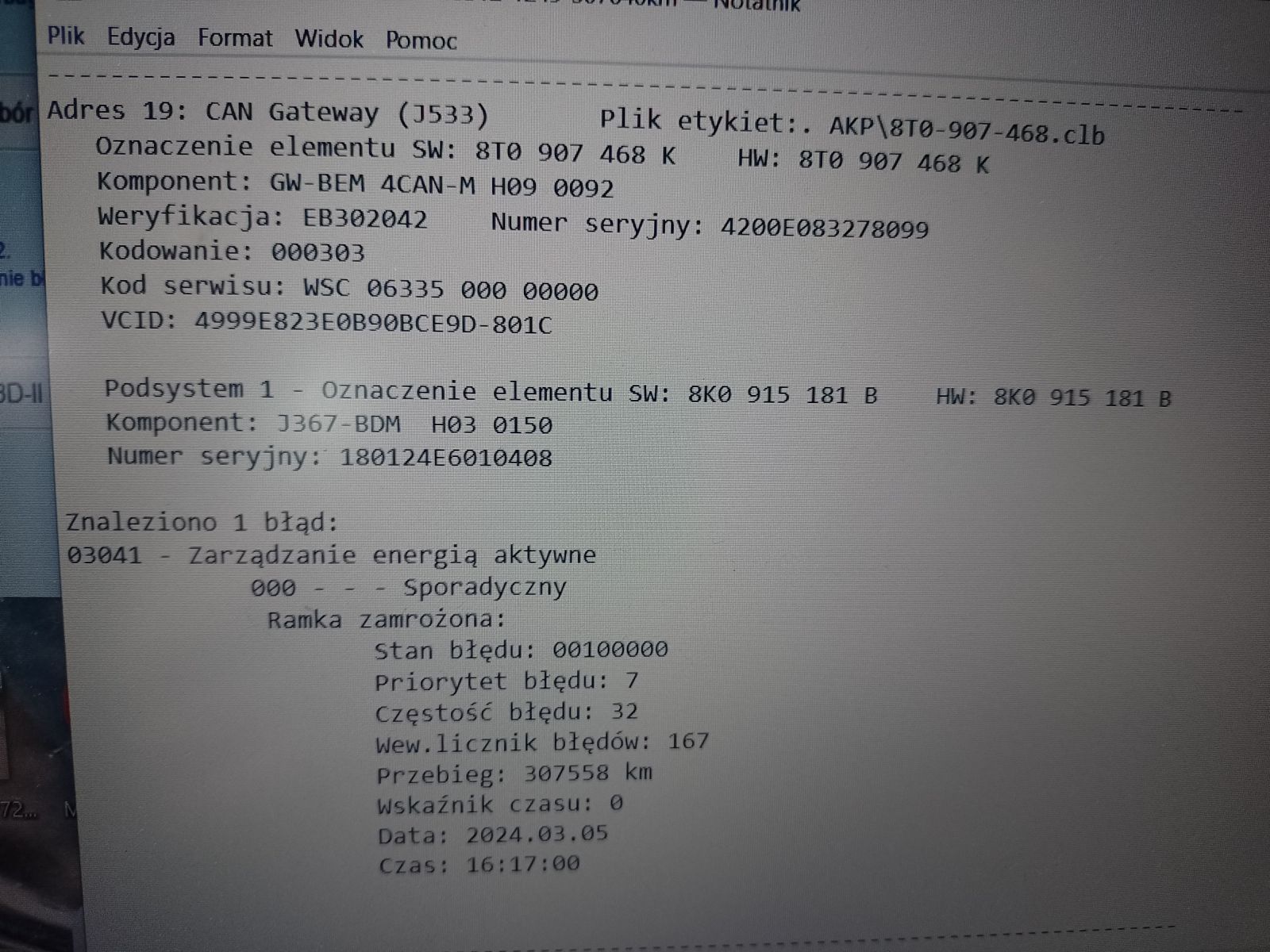

Dziwią mnie te błędy na Can gateway
Auto-scan zapisuje się najpierw na dysku w formie pliku tekstowego .txt, następnie wrzucamy taki plik na forum. Zdjęca są niestety nieprzydatne?
Pierwszy raz to robię,spróbuję się jutro poprawić?, dzięki
Królu złoty... ??
Auto-scan jest ok:thumbup1:
Co do kodowania czujnika zużycia klocków, musisz tak jak napisałem, wejść tym razem w sterownik Centr.zesp.elektr. (09), następnie w kodowania (07), następnie idziesz do Bajtu 17 i odznaczasz Bit 2.
Błąd w sterowniku Gateway spowodowany jest rozładowanym akumulatorem. Gdy napięcie aku spadnie poniżej definiowanej wartości progowej, uaktywnia się system zarządzania energią.

Kodowanie jest dokładnie tam gdzie napisales,oznaczyłem i nie drażni oczu?
Reasumując aku może być już slabawe?,czasami zaświeca się kontrolka od Aku i komunikat po gebelsku
Jaka jest treść komunikatu?
