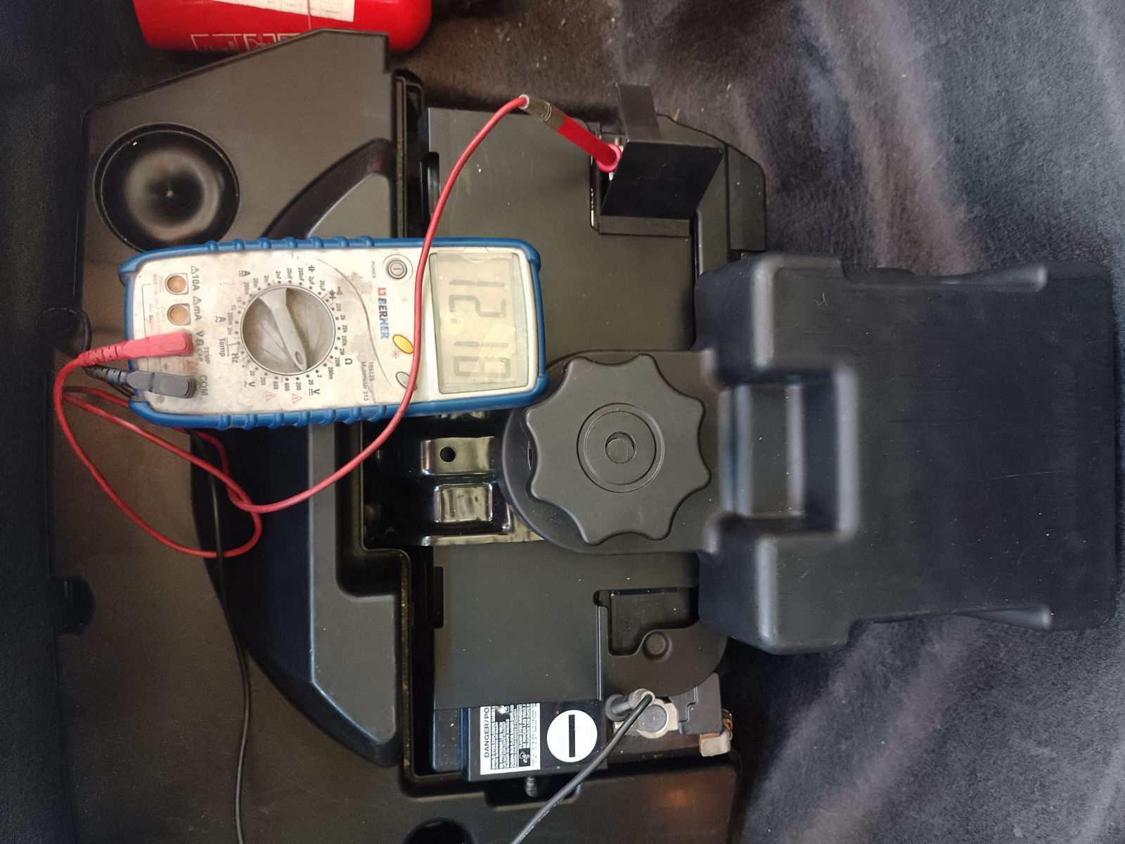

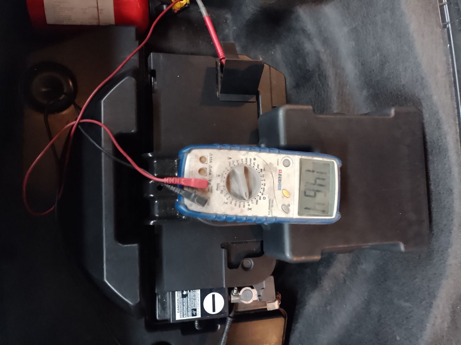

Musisz naładować aku. Zmierz przy okazji napięcie na klemach aku na pracującym silniku. Może masz za niskie napięcie ładowania, co może prowadzić do tego, że niedoładowuje aku. Inna możliwość jazda na krótkich odcinkach, czyli nie ma kiedy doładować aku.
Napięcie jest ok,jutro rano sprawdze po nocy jak trzyma.
Najbardziej pasuje mi tu druga opcja,zapala jedzie do pracy parę km i gasi,może być niedoładowany.
Napięcie ładowania jest ok.
Po dwóch dniach stania,do tego krótkie odcinki i mamy komunikat.

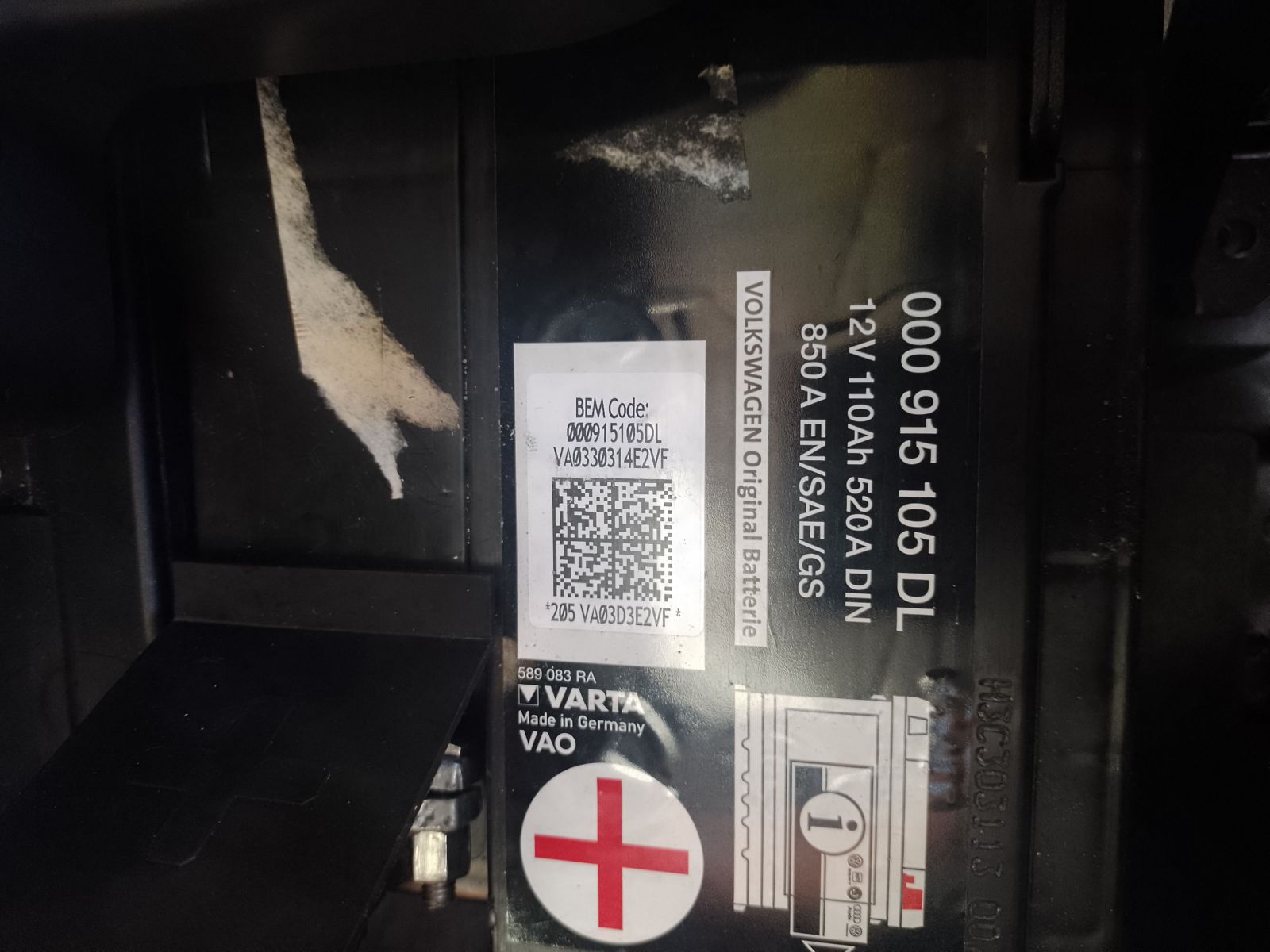

Spróbuję go podładować przez week, ale myślę że powoli trzeba będzie kupić nowy.
Pamiętaj tylko, że nowy trzeba będzie zakodować po wymianie.
