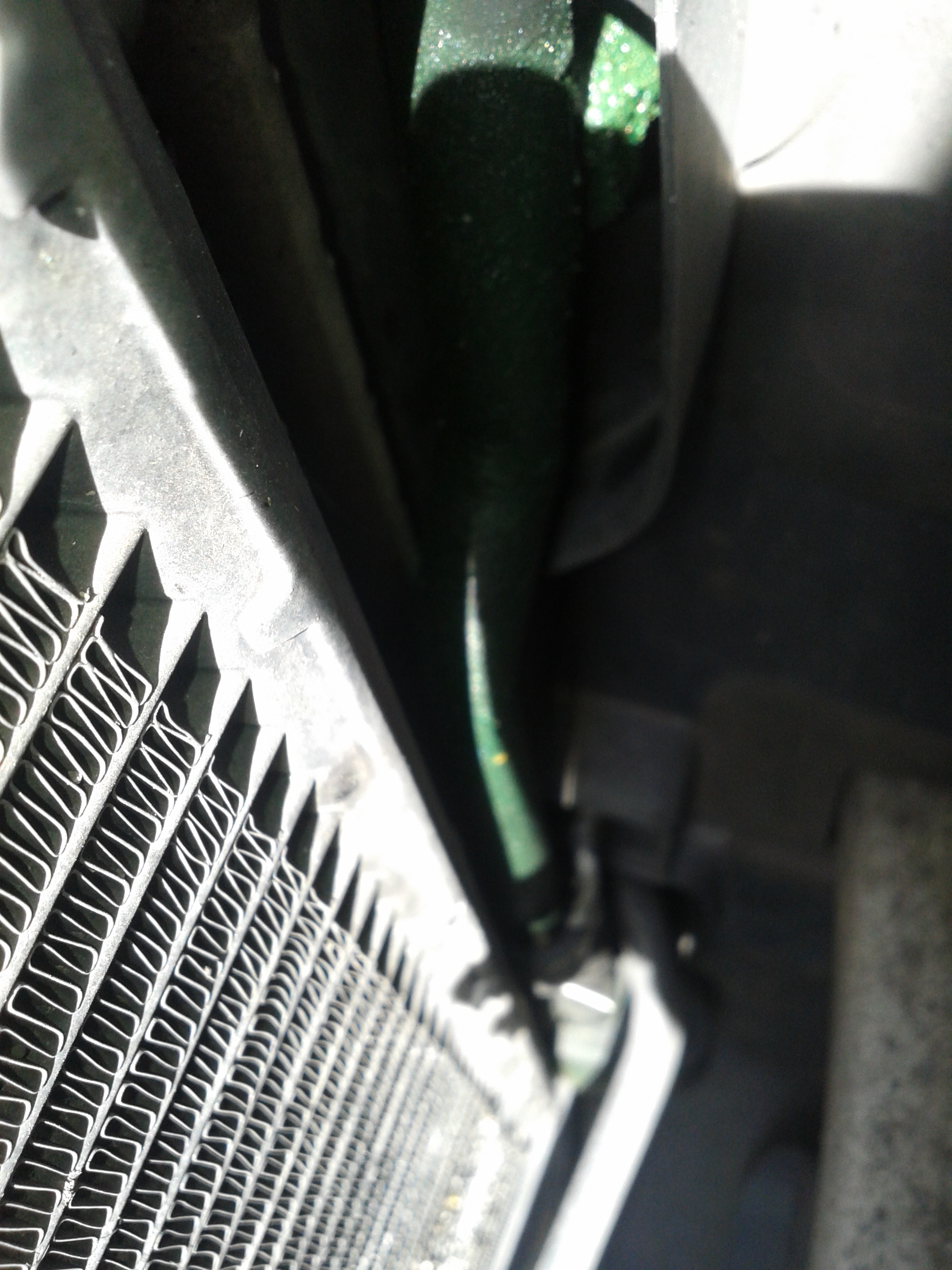

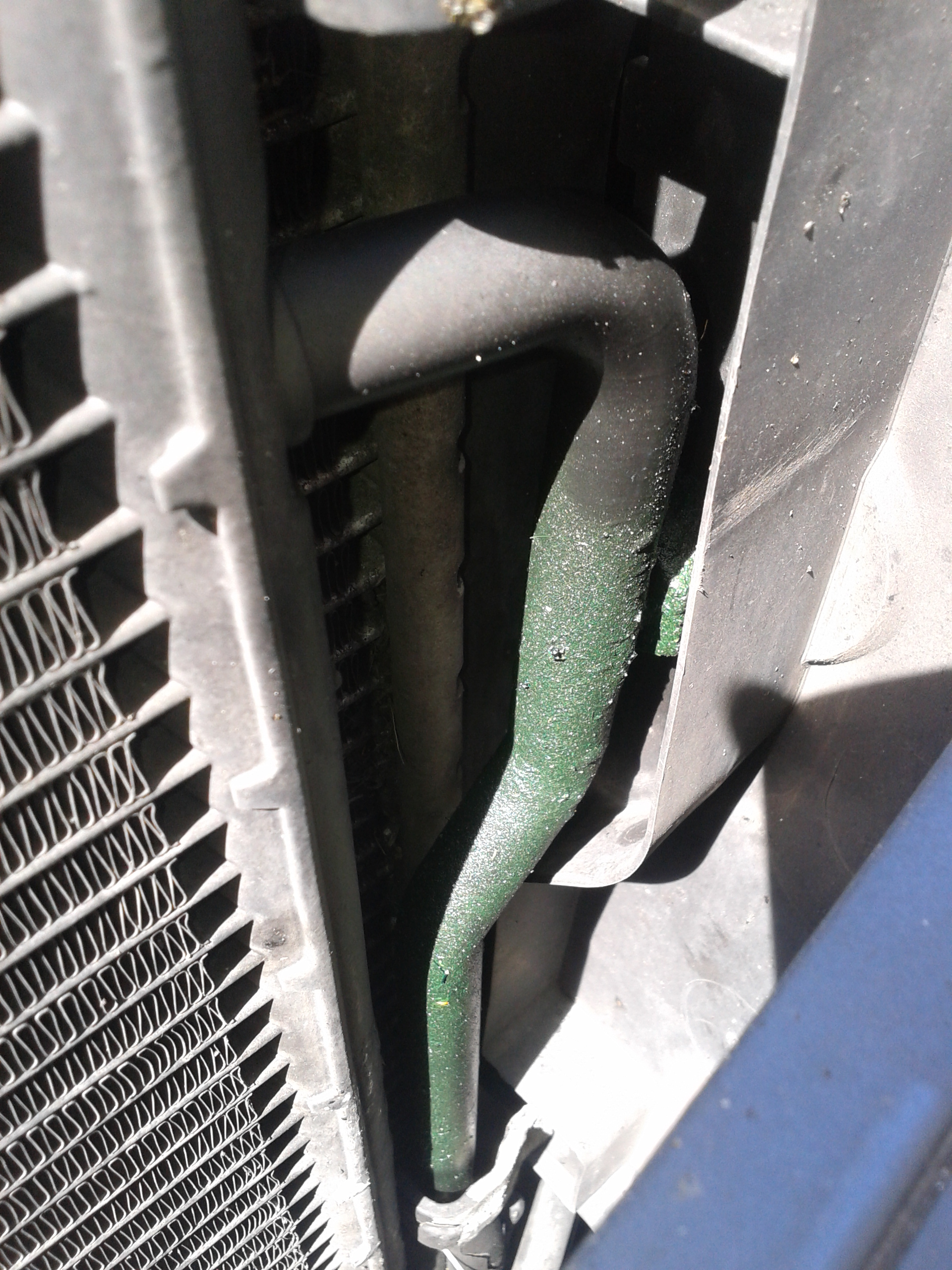

kubabkb Opublikowano 7 Sierpnia 2016 Opublikowano 7 Sierpnia 2016 Panowie wydaje mi sie ze wylawa sie olej od sprezarki, mial ktos z was podobny problem, jak sobie z tym poradzic? ponizej zdjecia.
quadral20004 Opublikowano 7 Sierpnia 2016 Opublikowano 7 Sierpnia 2016 klima sie rozszczelnila.na 1 zdjeciu pod tym torxem masz uszczelniacz,najprawdopodobniej on jest do wymiany,
golfagn Opublikowano 7 Sierpnia 2016 Opublikowano 7 Sierpnia 2016 Olej, a dokładniej dodatek do niego, żeby był lepiej widoczny w świetle UV.(niech ktoś mnie dla pewności poprawi jak coś). Jedź szybko do mechaniora od klimy i będziesz wiedział skąd to leci. Może tylko uszczelka za kilka zł.
kubabkb Opublikowano 16 Sierpnia 2016 Autor Opublikowano 16 Sierpnia 2016 bardzo dojade sprezarke jak bede jezdzil z takimi wyciekami?
Etna Opublikowano 12 Września 2016 Opublikowano 12 Września 2016 Jak długo będziesz tak jeździć to zatrzesz.
kubabkb Opublikowano 12 Września 2016 Autor Opublikowano 12 Września 2016 olej jest w ukladzie wiec, raczej nie powinienem jej zatrzec.
