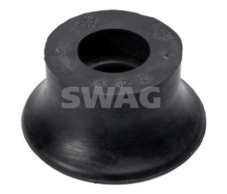

Cześć, mam pytanie na jakie śruby przymocowana jest czołowa poduszka znajdująca się między pasem przednim a silnikiem? Nie mam je w ogóle przykręconych przez co na wolnych obrotach mam lekkie drgania budy. Z góry dzięki za pomoc :)

jezeli chodzi o ten odbój :
https://cdn.pkwteile.de/thumb?id=2131875&lng=pl
to wymiana jest bajecznie prosta
1) odsuwasz przód w pozcję serwisową
2) wydłubujesz starą gumę (jest szansa ze jak jest rozwalona to sama wyjdzie
3) smarujesz nową jakims tluszczem
4) wkładasz odbój (nie w otwór tylko w trzpień)
5) wciskasz przód ;-)
