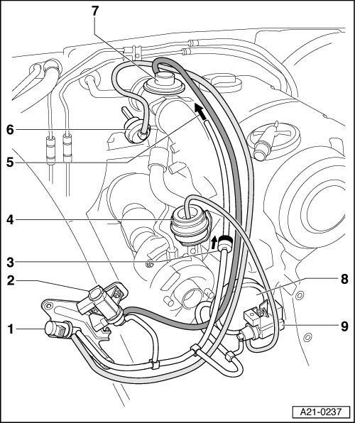

Aby13 Opublikowano 23 Sierpnia 2016 Opublikowano 23 Sierpnia 2016 w momencie odpalania sztanga turbiny powinna wykonac ruch okolo 1-1,5cm jesli sie to nie dzieje to przyczyna moze byc zatarta geometria ,zepsuty zaworek lub cos z podcisnieniami .zeby wykluczyc dwa ostatnie to sciagnij przewod z gruszki i niech ci ktos odpali i zobacz czy zasysa powietrze po uruchomieniu silnika ,a odpuszcza po zgaszeniu .jesli tak dziala jak pisze to geometria zatarta.co powoduje przeladowywanie i tryb awaryjny

rudy51 Opublikowano 23 Sierpnia 2016 Opublikowano 23 Sierpnia 2016 (edytowane) Najpierw zlokalizuj turbine, a następnie od góry jak będziesz patrzył nad turbina będzie taka gruszka i do niej podpięty wężyk gumowy. Jeżeli ten wężyk będzie zapytał lewe powietrze czyli będzie przetarty to i sztangi w turbine nie dźwignie Patrz na nr 4 Edytowane 23 Sierpnia 2016 przez rudy51

rudy51 Opublikowano 23 Sierpnia 2016 Opublikowano 23 Sierpnia 2016 To na Twoim pierwszym zdjęciu jest właśnie gruszka od turbo z wężykiem
