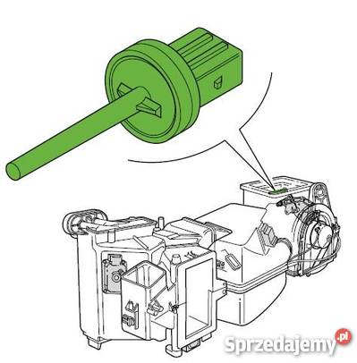

Sprawdź wskazania z czujnika temp przy filtrze pyłkowym, chyba 58 kanał. Ściągnij schowek pasażera i ręką go sięgniesz, poruszaj wtyczką G89.

Dziś miałem nieco czasu i sprawdziłem działanie tego czujnika G89 na kanale 59. Faktycznie okazuje się że czujnik wariuje. Wskazania na climatronicu znacznie falują ( szczególnie po 1 uruchomieniu auta z rana). Temperatura skacze od np. z 12 sC do -15 sC w kilka sekund. Zgodnie kolego z Twoim opisem ściągnąłem schowek i wyciągnąłem ten czujnik G89, styki czyste, wtyczka ok, więc czujnik spowrotem wylądował na swoim miejscu. ( Dla potomnych: czujnik ciężko znaleść, a jego numer ori to 4A0 820 539. Polecam zdemontować wentylator ( 3 wkręty) i wówczas czujnik G89 jest widoczny. Łatwiej jest też zamontować go spowrotem na swoim miejscu ponieważ widzimy otwór w którym musi się on tam znaleść). Przy okazji wyjąłem też cały panel climatronica, odpiłem i podpiłem wtyczki oraz przedmuchałem z kurzu.Niestety po tej operacji czujnik nadal wariuje, więc jest do wymiany. Moje pytanie: polecicie jakiś dobry zamiennik czy w grę wchodzi tylko ori? Kolego maciucha512 dziękuje za sugestię i pozdrawiam...

U mnie styki były czyste, czujnik wyglądał ok, a jednak coś nie kontaktowało. Wyciągnąłem czujnik, podgląd temp na climatroniku i ruszałem wtyczką - była jedna pozycja, w której łapał niekontakt. Przeczyściłem styki + zlałem elektrosolem i działa. Myślę, że mój problem to sama wtyczka ew. piny. Spróbuj się tym pobawić - zawsze taniej niż nowy czujnik. P.S. łatwiej go zobaczyć jak ściągniesz filtr p.pyłkowy.
