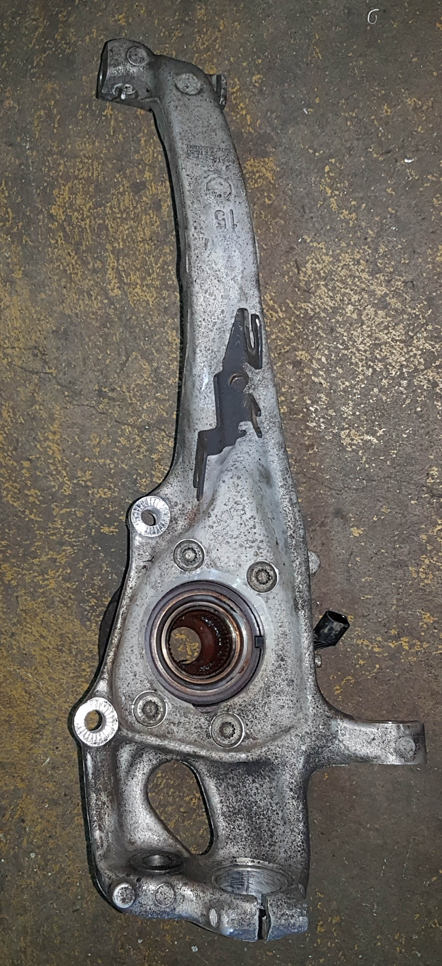

Podczas wymiany wahaczy górnych w czasie dokręcania pękły mi zwrotnice.
Według VIN-u nr moich zwrotnic to 8K0407253, 8K0407254
Auto z 2008 roku, średnica sworznia 15-19mm gwint 12 mm.
Udało mi się znaleźć pasujące używane zwrotnice 8K0407257L, 8K0407258L ale podczas dokręcania jedna z nich znowu pękła.
Szukałem, dzwoniłem nawet do ASO ale nie mogą znaleźć takiej zwrotnicy, w systemie nie mają takiego numeru (8K0407257L, 8K0407258L), wiem ze jest też drugi numer tych części na nalepkach.
Czy ktoś jest mi w stanie zweryfikować poprawne numery tych zwrotnic ?
Załączam zdjęcia
numery beda rozne,ale jest pewne ze od a5,a4 i q5 roczniki 2008-2014 bedzie pasowac na 100 procent.a co do wymiany to na bank dokrecales na opuszczonym zawieszeniu.
