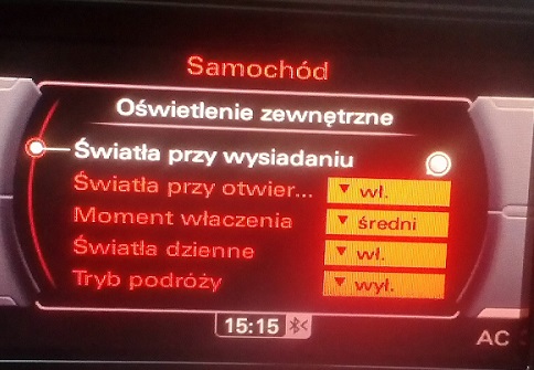

W opcji CAR---> OSWIETLENIE ---- headlamp converter zmieniasz na OFF
Wszystko ok, tylko powiedz, co mam wyłączyć w tych opcjach,bo nie bardzo wiem i czy w opcjach MMI, czy może przez VCDS, bo szperałem na forum w starszych postach dotyczących tego tematu i niczego konkretnego nie znalazłem :decayed:.Wchodząc w opcje MMI nie widzę żadnej takiej opcji,która mogłaby rozwiązać problem.
To słabo szukasz.
Rzeczywiście słabo szukałem :kox: Już wiem, dlaczego wcześniej nie znalazłem u siebie w opcjach żadnej,która naprowadziłaby mnie, ale zdjęcie które wkleiłeś komoornik rozwiało wszelkie wątpliwości, po prostu mam spolszczoną MMI i zamiast Headlamp converter mam Tryb podróży i to mnie zmyliło.Problem rozwiązany :banan: ,jeszcze raz wielkie dzięki wrclaguna i komoornik.qslhopvn.jpg
