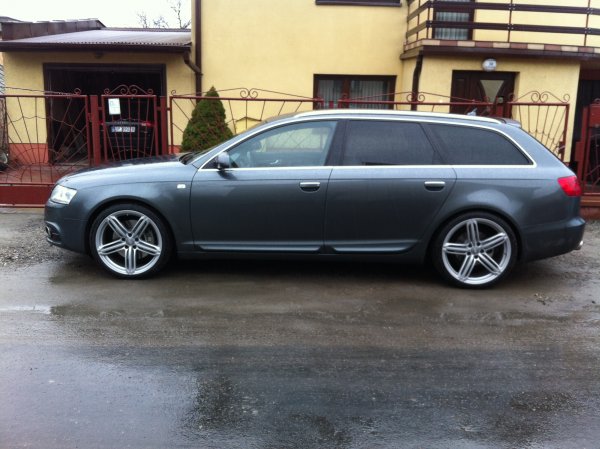

A co do twojego pytania o kolor felg to zostaw fabryczne srebrne . Przy tym kolorze auta najlepiej się prezentują .
Moja stara a6 w tym kolorze i srebrne koło
Mialem taka sama c6 nawet kolor taki sam tylko felgi inne?
