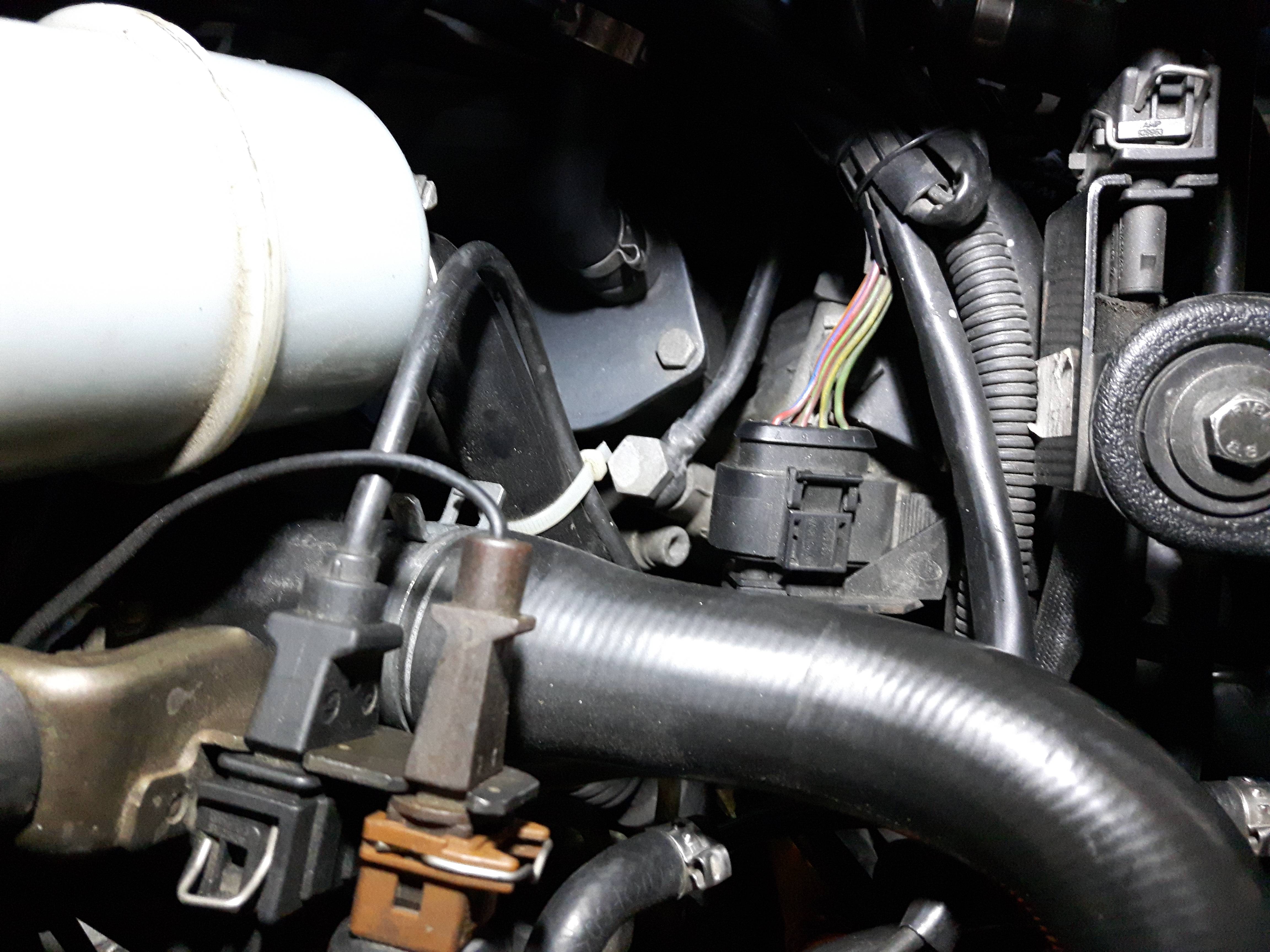

Poszedłem do garażu i zobaczyłem u siebie i uważam ze nie ma żadnego problemu z dojściem do tej śruby Nawet zrobiłem Ci fotkę ....
Nie rozumię Twojego problemu ...Naprawdę...
