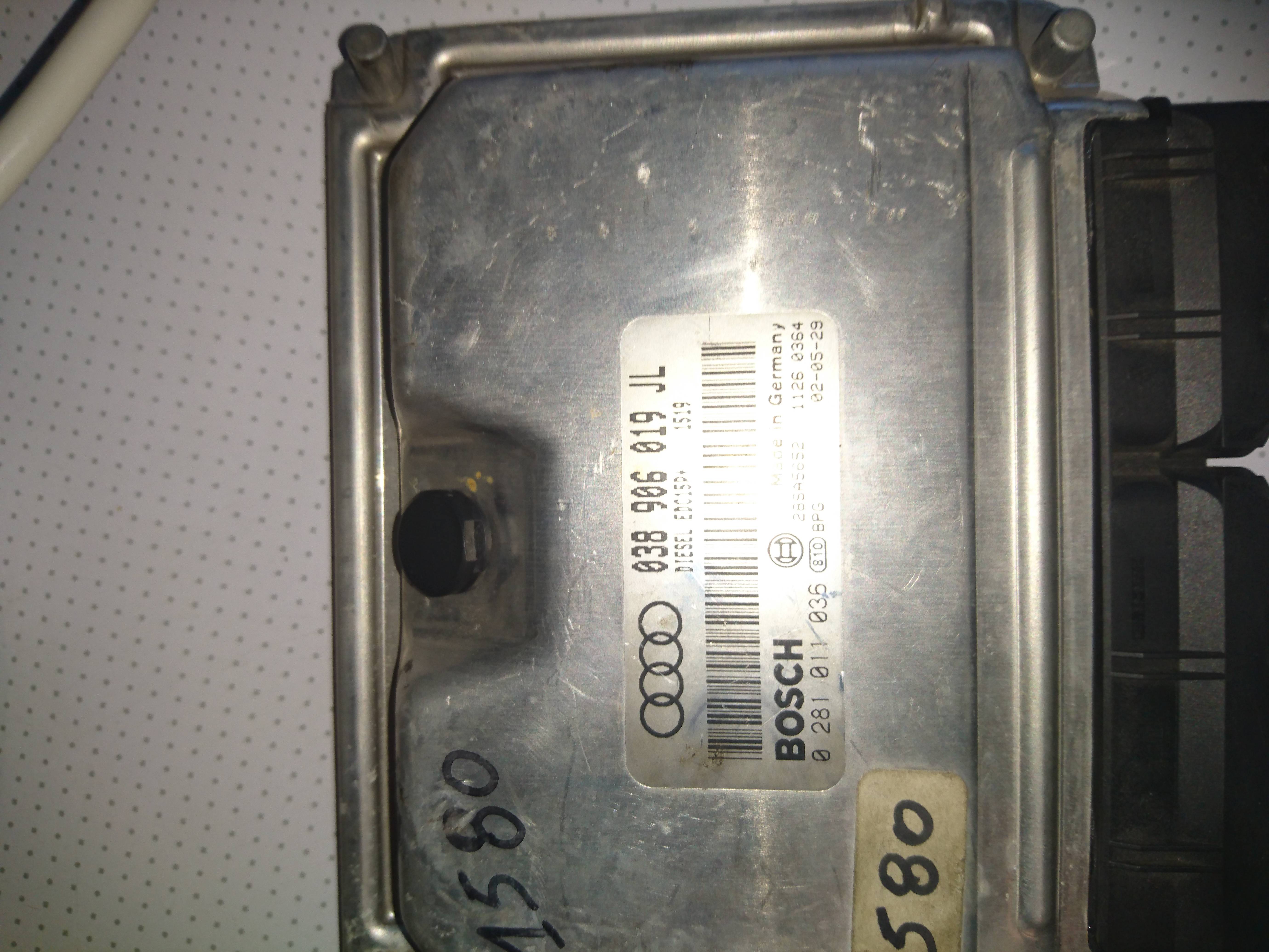

Radex121 Opublikowano 24 Listopada 2016 Opublikowano 24 Listopada 2016 (edytowane) Panowie mój ECU końcówka LJ szlak trafił woda go załatwiła i musze go wymienić, pod ręką mam ECU końcówka FP i sie zastanawiam czy będzie on pasował z tego co wiem jest on od AWX-a a ja mam AVF Na dodatek na starym ecu miałem wgrany program na 165km..... jak to sie będzie miało do zmiany ecu na inny Będę wdzięczny za pomoc . Edytowane 24 Listopada 2016 przez Radex121
Tom A4 Opublikowano 24 Listopada 2016 Opublikowano 24 Listopada 2016 (edytowane) sterownik ma końcówkę JL chyba się pomyliłeś zmiana sterownika to powrót do oryginału czyli seria do tego dojdzie jeszcze dopisanie immo chyba że ster który masz jest zrobiony na off to tak na szybko. No i ważne są dwie kwestie wyposażenie auta i modeł płyty w sterowniku bo mogądziać się dziwne rzeczy problemy z masą błędów na zegarach , klima działające na stałe wentylatory Jeśli ster jest żywy na tyle żeby zgrać z niego soft i sklonować immo można zrobić full backup i wgrać do drugiego sterownika i będzie śmigał bez niczego montujesz i śmigasz. Edytowane 24 Listopada 2016 przez Tom A4
Radex121 Opublikowano 24 Listopada 2016 Autor Opublikowano 24 Listopada 2016 (edytowane) JL gdyby nie immo to bym już zamówił drugi taki i podmienił a program zrobił bym na nowo ..... a jak sprawa wygląda z tym FP ?? tzn będzie pasował chodzi mi czy z motorem nie będą się działy dziwne rzeczy jak by nie było jest on od AWX.. Edytowane 24 Listopada 2016 przez Radex121
Tom A4 Opublikowano 24 Listopada 2016 Opublikowano 24 Listopada 2016 (edytowane) No jl tak jak napisalem a nie jl Szukaj identycznego nie bedzie problemow a soft i immo zgrac i ladowac do drugiego stera immo mozna zgrac bo nie jest w procku a moze i reszte jak ster zyje na tyle aby dalo sie zgrac reszte Edytowane 24 Listopada 2016 przez Tom A4
Radex121 Opublikowano 24 Listopada 2016 Autor Opublikowano 24 Listopada 2016 poczekam moze ktoś sie wypowie na temat tego sterownika FP
spanky Opublikowano 24 Listopada 2016 Opublikowano 24 Listopada 2016 nie pasuje, maja inne plyty glowne
gracek89 Opublikowano 23 Grudnia 2016 Opublikowano 23 Grudnia 2016 Soft wejdzie Bez problemu by tylko nr się zgadzał sterownika. Końcówka może być inna
Tom A4 Opublikowano 23 Grudnia 2016 Opublikowano 23 Grudnia 2016 wersja sw bedzie inna i tez nie wejdzie nie gadaj bzdur
Radex121 Opublikowano 28 Grudnia 2016 Autor Opublikowano 28 Grudnia 2016 Temat ogarnięty zakupiłem nowy sterownik zakodował go kolega z forum i po problemie Panowie a czym sie różni sterownik 038906019LJ od 038906019JL ????? Z tego co przeglądam logi urzytkowników to we wszystkich AVF siedzi własnie ten sterownik LJ Niestety z moim sterownikiem który zakupiłem jest taki problem ze nie da sie nic na niego wgrać bo jest jakoś zakodowany......... właśnie o kocówce JL i boje sie ze następny jak kupie JL tez będzie taki sam....
