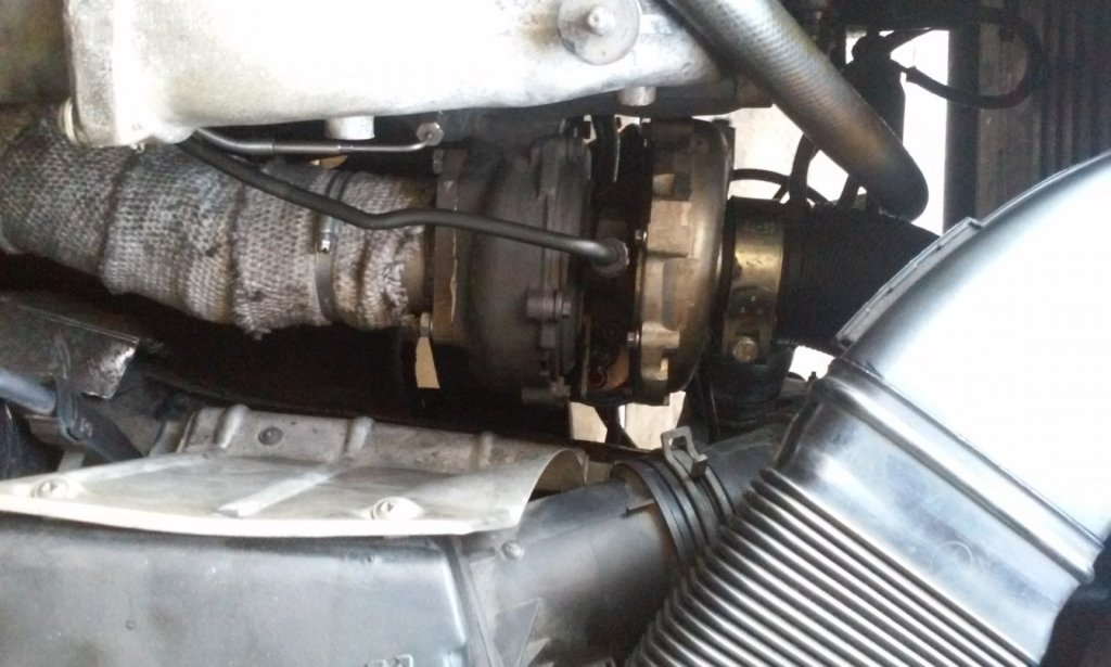

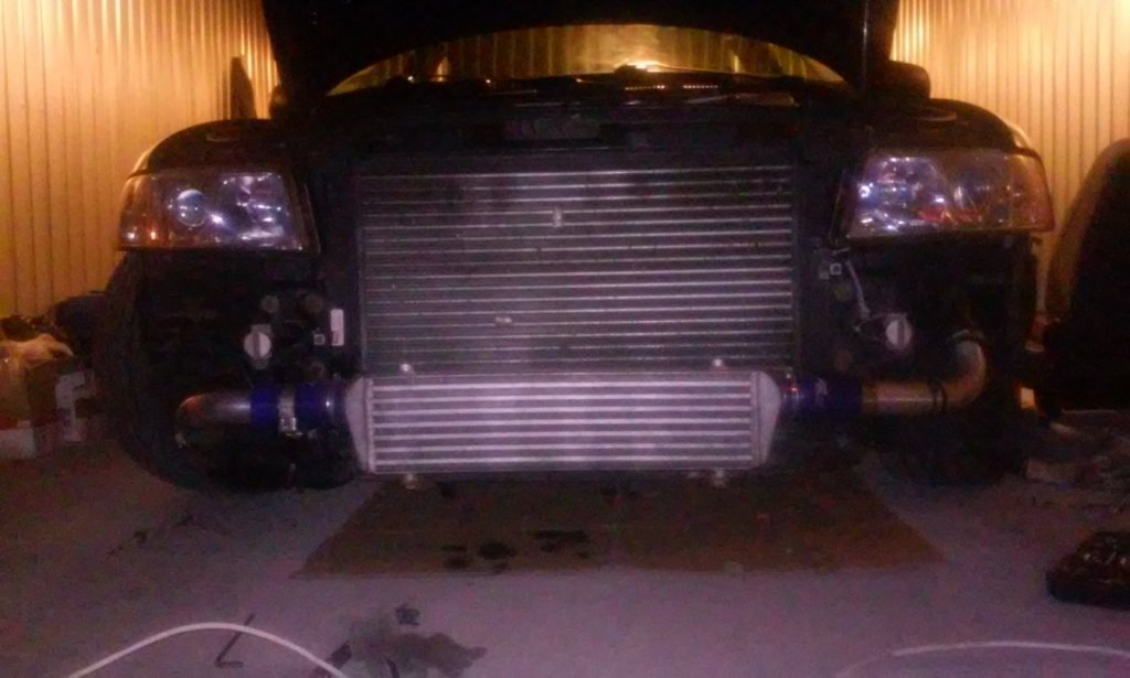

lukanio143 6 Opublikowano 19 Maja 2017 Autor Udostępnij Opublikowano 19 Maja 2017 (edytowane) Turbo już zamontowane, teraz testy a później strojenie. a tak było przed: Edytowane 19 Maja 2017 przez lukanio143 Odnośnik do komentarza Udostępnij na innych stronach Więcej opcji udostępniania...
wodz 0 Opublikowano 20 Maja 2017 Udostępnij Opublikowano 20 Maja 2017 Widzę wleciała sonda EGT, daj cynk jakie masz na wolnych obrotach wskazania. Odnośnik do komentarza Udostępnij na innych stronach Więcej opcji udostępniania...
lukanio143 6 Opublikowano 20 Maja 2017 Autor Udostępnij Opublikowano 20 Maja 2017 (edytowane) Dnia 20.05.2017 o 02:53, wodz napisał: Widzę wleciała sonda EGT, daj cynk jakie masz na wolnych obrotach wskazania. Wskaźnik i sonda już wczesniej bylo, a na wolnych obrotach nic nie wskazuje, dopiero pod obciążeniem zaczyna coś pokazywać. Pewnie dlatego, ze skala zaczyna sie od 200°C. Edytowane 28 Maja 2017 przez lukanio143 Odnośnik do komentarza Udostępnij na innych stronach Więcej opcji udostępniania...

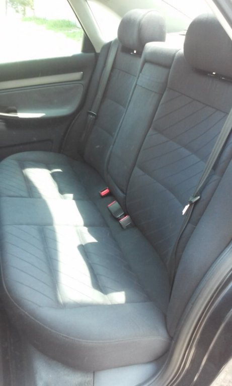

lukanio143 6 Opublikowano 28 Maja 2017 Autor Udostępnij Opublikowano 28 Maja 2017 (edytowane) Nowe fotele: Może bez elektryki, ale za to odcinek lędźwiowy regulowany manualnie Edytowane 28 Maja 2017 przez lukanio143 Odnośnik do komentarza Udostępnij na innych stronach Więcej opcji udostępniania...
Brzeziak 4 Opublikowano 30 Maja 2017 Udostępnij Opublikowano 30 Maja 2017 Grzane? Jaki koszt? Odnośnik do komentarza Udostępnij na innych stronach Więcej opcji udostępniania...
lukanio143 6 Opublikowano 30 Maja 2017 Autor Udostępnij Opublikowano 30 Maja 2017 40 minut temu, Brzeziak napisał: Grzane? Jaki koszt? Bez grzania, koszt niecale 600pln. Odnośnik do komentarza Udostępnij na innych stronach Więcej opcji udostępniania...

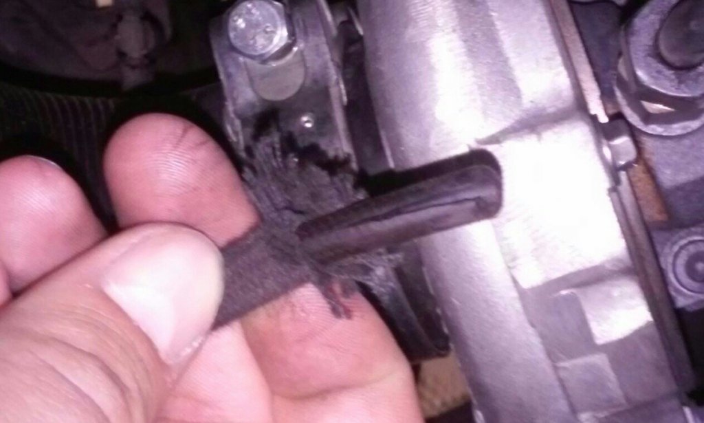

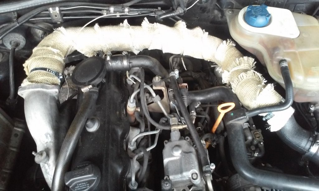

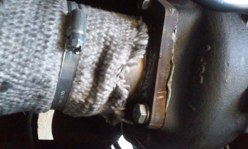

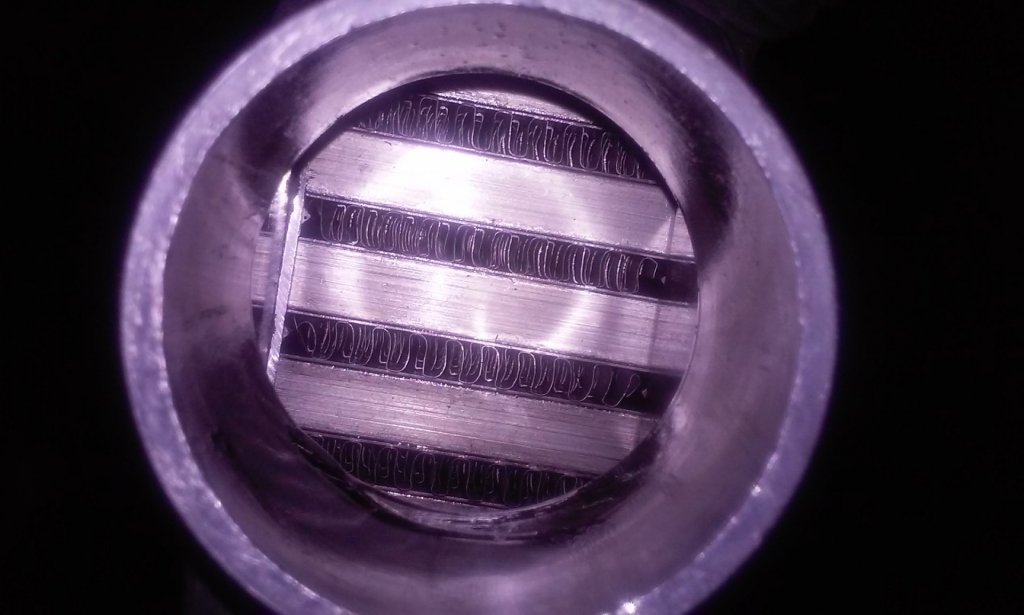

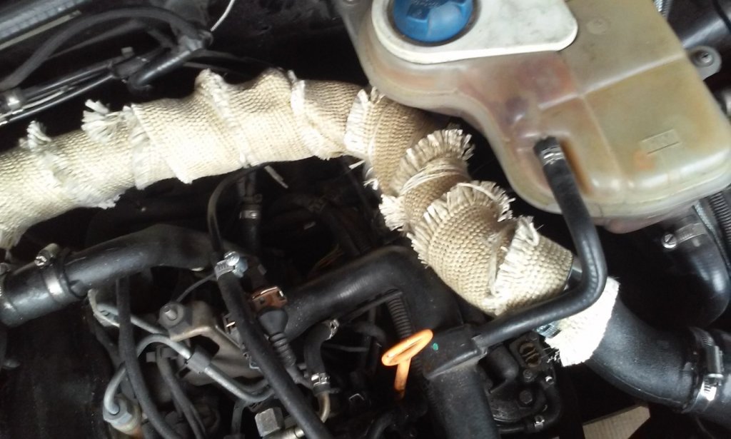

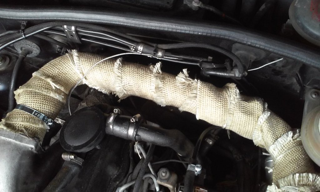

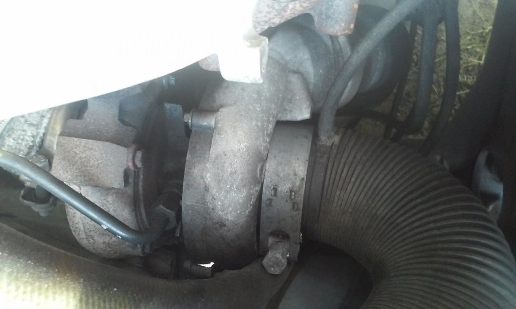

lukanio143 6 Opublikowano 4 Czerwca 2017 Autor Udostępnij Opublikowano 4 Czerwca 2017 (edytowane) Bylem w Naleczowie na strojeniu, ale niestety nic nie wyszlo przez nieszczelność w dolocie. Wczoraj zacząlem to ogarniac. Jest winowajca: Przy okazji wymienilem przekaznik od wycieraczek i wyczyscilem icek. Poskladalem rury od icka i owinalem kawalek dolotu bandażem. Nie specjalnie to wygląda, ale może obniży temperaturę w dolocie. Edytowane 6 Czerwca 2017 przez lukanio143 Odnośnik do komentarza Udostępnij na innych stronach Więcej opcji udostępniania...

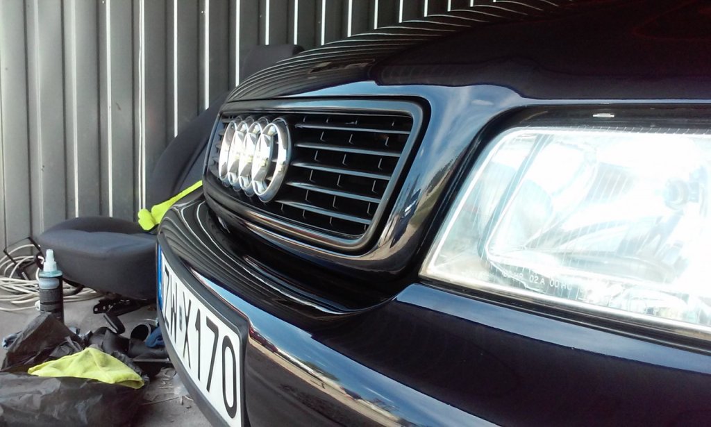

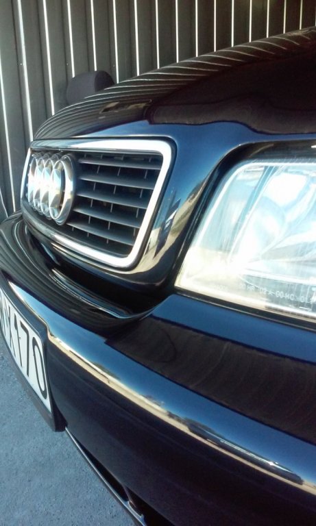

lukanio143 6 Opublikowano 10 Czerwca 2017 Autor Udostępnij Opublikowano 10 Czerwca 2017 grill czarny polysk. Odnośnik do komentarza Udostępnij na innych stronach Więcej opcji udostępniania...

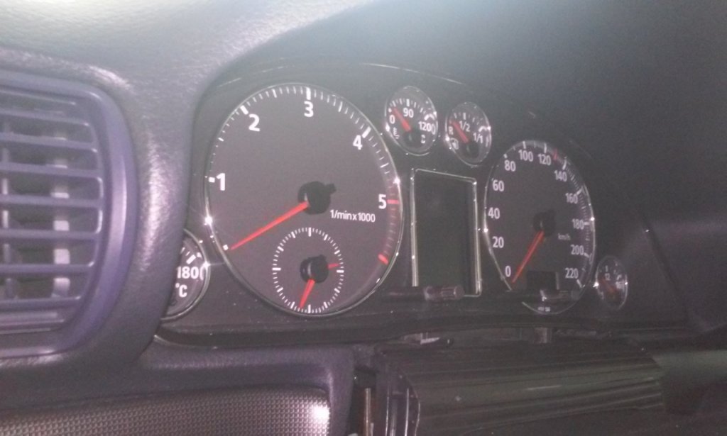

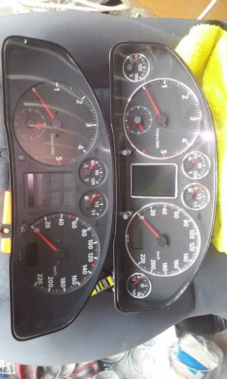

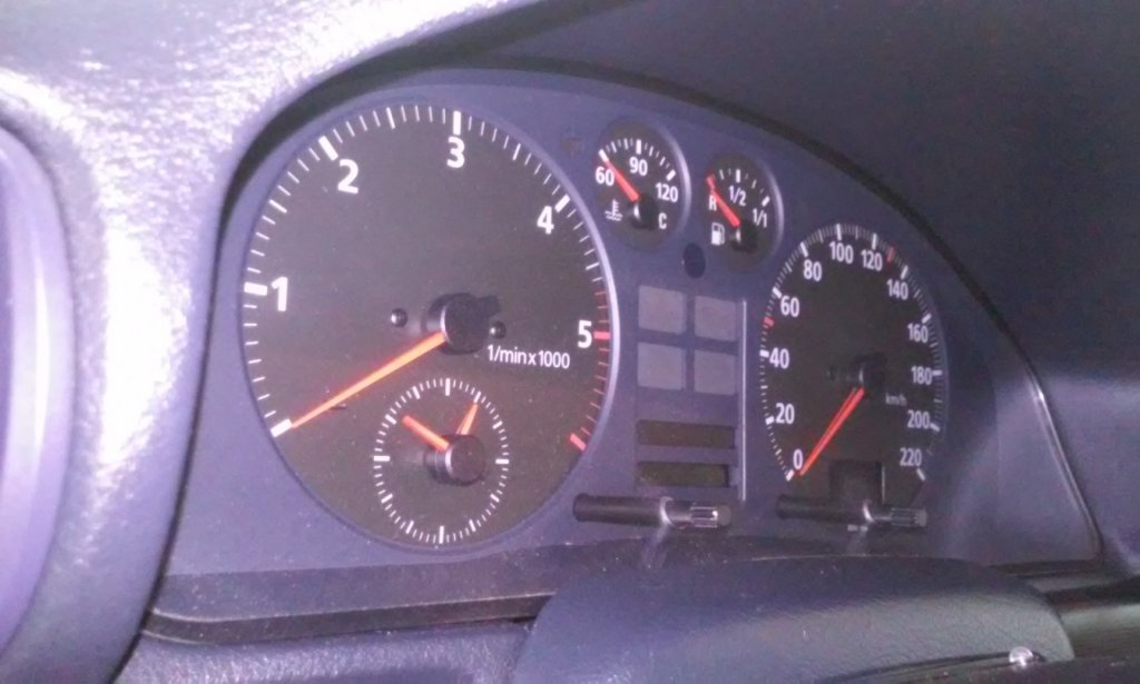

lukanio143 6 Opublikowano 14 Czerwca 2017 Autor Udostępnij Opublikowano 14 Czerwca 2017 Nowy licznik. Fis nie działala, ale to później się ogarnie. Odnośnik do komentarza Udostępnij na innych stronach Więcej opcji udostępniania...

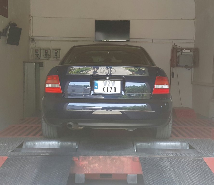

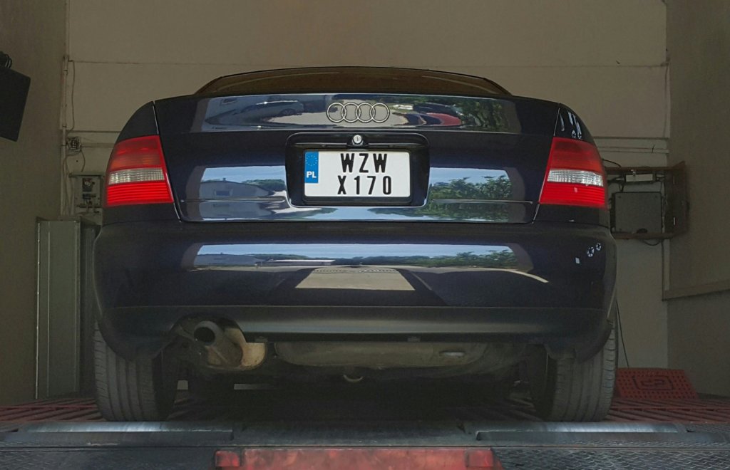

lukanio143 6 Opublikowano 30 Czerwca 2017 Autor Udostępnij Opublikowano 30 Czerwca 2017 Na hamowni wyszło 216km i 456Nm. Potencjał w osprzęcie jest na spokojne 240, ale jest tyle, żeby oszczedzac silnik. Jak doczekam się wykresu to wrzuce. Odnośnik do komentarza Udostępnij na innych stronach Więcej opcji udostępniania...

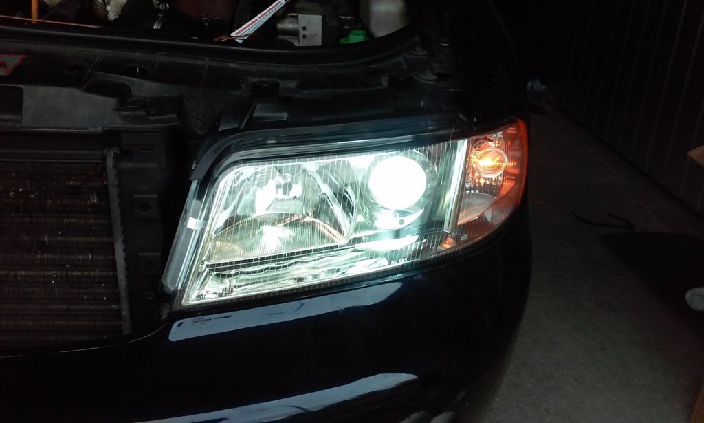

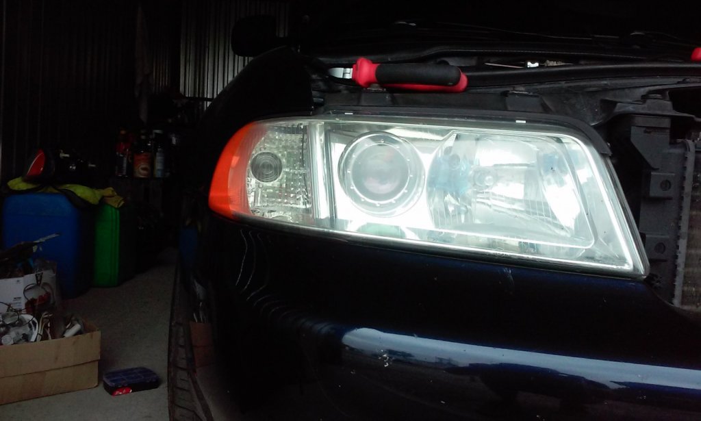

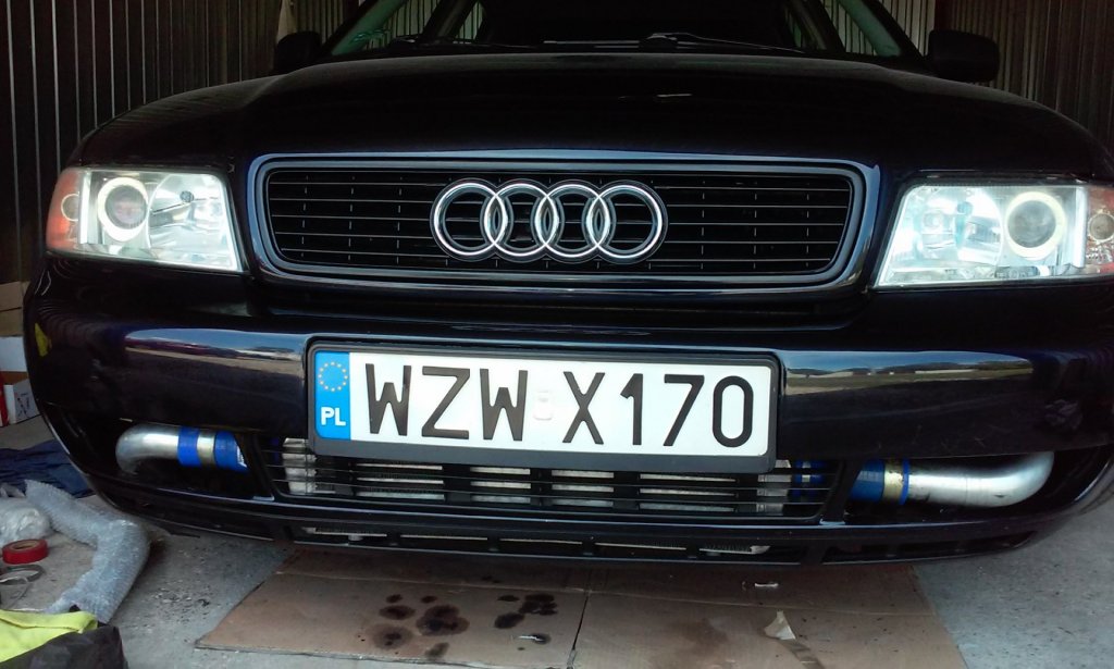

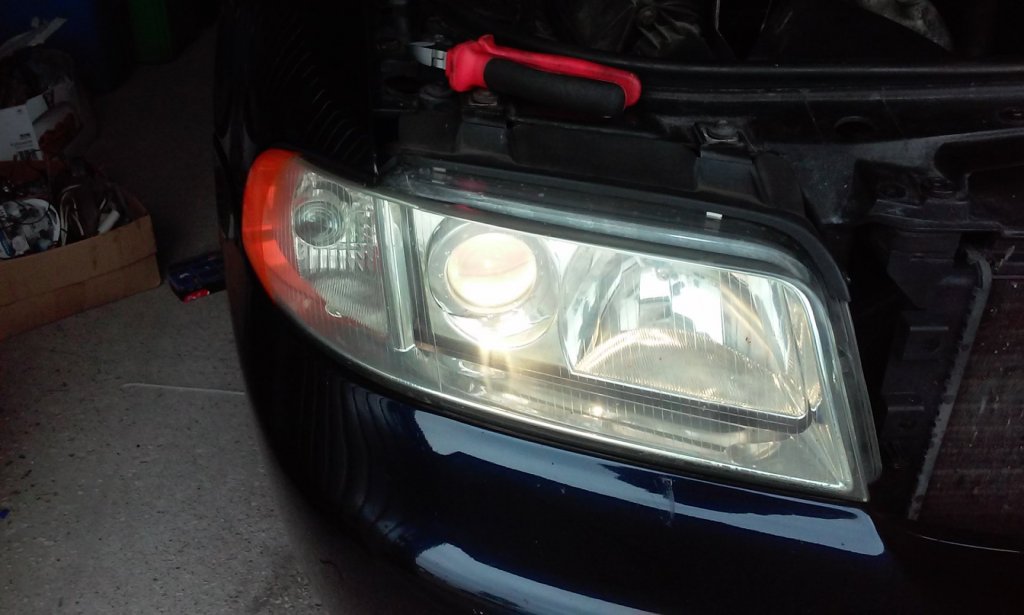

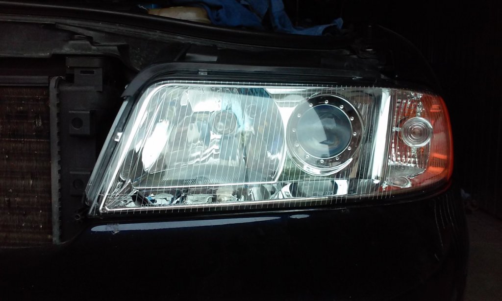

lukanio143 6 Opublikowano 7 Lipca 2017 Autor Udostępnij Opublikowano 7 Lipca 2017 (edytowane) w końcu dorobiłem się nowych lamp. Widać różnice miedzy nowa lewa i stara prawa. Do tego hid cyfrowy 5000k. Edytowane 7 Lipca 2017 przez lukanio143 Odnośnik do komentarza Udostępnij na innych stronach Więcej opcji udostępniania...

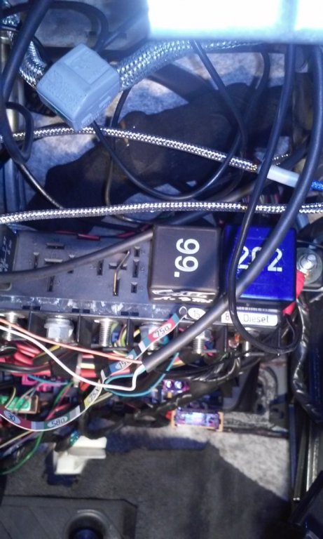

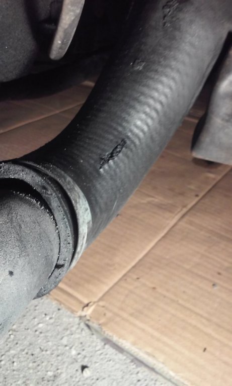

lukanio143 6 Opublikowano 9 Lipca 2017 Autor Udostępnij Opublikowano 9 Lipca 2017 Teraz planuję w końcu pomalować zderzak od eski i tylny chyba zespawam z dokładką. Chciałem kupić od eski, ale brak towaru, ceny powalają a jeśli już jest to w okropnym stanie za grubą kase. I miałem grubą awarie, już myslałem, ze turbo poleciało, albo wtryski, albo znowu dziura w dolocie a okazało sie, ze poleciał weżyk od podciśnienia Odnośnik do komentarza Udostępnij na innych stronach Więcej opcji udostępniania...

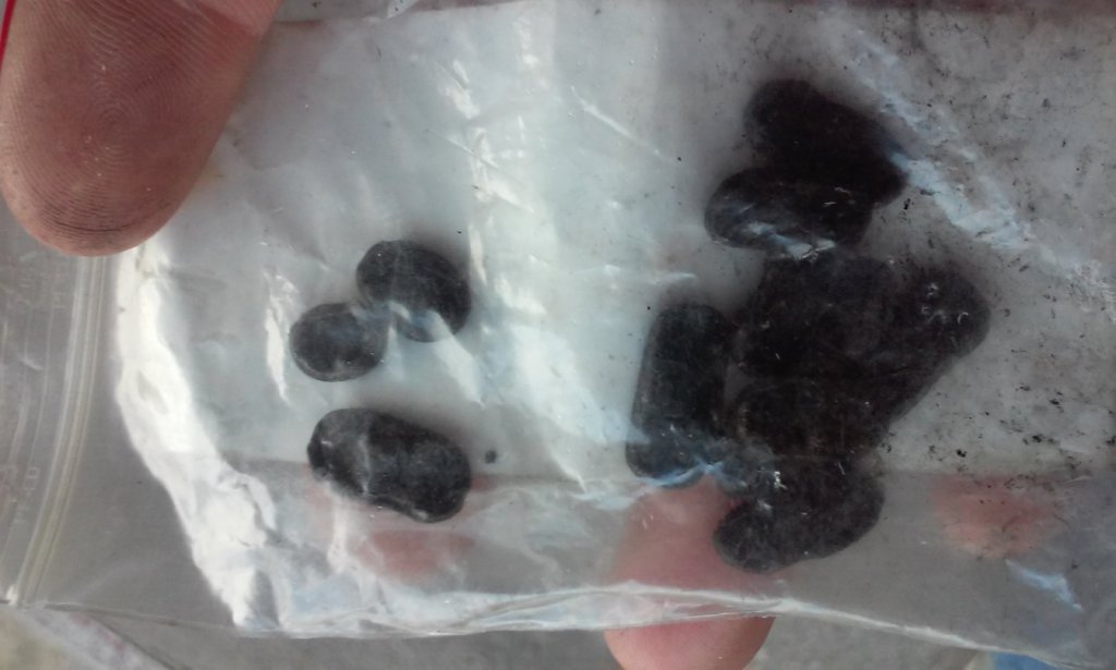

lukanio143 6 Opublikowano 15 Września 2017 Autor Udostępnij Opublikowano 15 Września 2017 Ostatnio gtb mi się rozleciało. Wie ktoś co to może być? Wyleciały z niej takie małe blaszki podpisane A8, A3, A5 itp. Mogła się całkiem rozwalić geometria? Odnośnik do komentarza Udostępnij na innych stronach Więcej opcji udostępniania...
