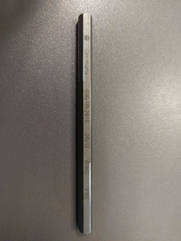

Witam. Jaki będzie nr zabieraka? Silnik CAGA
03G115281E ;)
03G115281E ;)
Dzięki kolego, pozdrawiam
Tylko wydaje mi się, że ten co napisałeś to będzie ten dłuższy. Do mojego autka chyba podchodzi 77mm
Ten będzie poprawny chyba 03G115281F

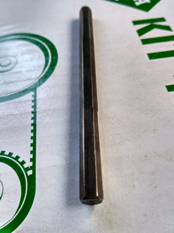

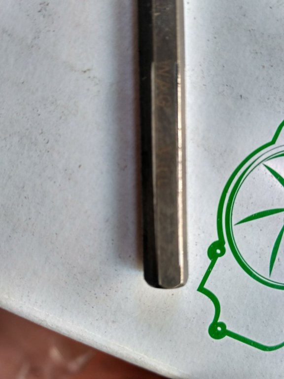

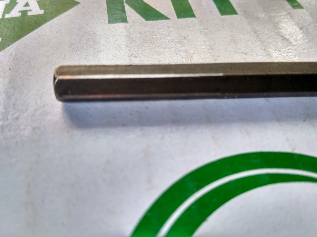

Cześć.  Jestem po wymianie zabieraka w silniku CAGA.  Czytając porady i straszenie na forach postanowiłem profilaktycznie  wymienić wałek. Co prawda mam już ten po modernizacji,  a4 z 2010 roku(dluzszy- 100mm) jednak przebieg  auta to 300kkm -  Oryginalny i system start stop  co moglo znacząco zmęczyc  ten element.
Wrzucam zdjęcia jak wygląda wałek po przebiegu autostradowym  300kkm. Myślę że spokojnie  drugie tyle bym na nim nalatal :)
Może komuś przyda się ten post
200 tyś. silnik CGLC, stan bardzo dobry, wymieniony profilaktycznie, spokojnie polatał by następne 200 :)
