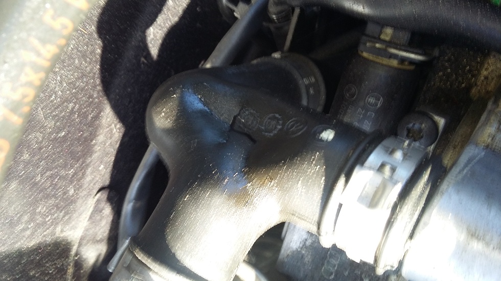

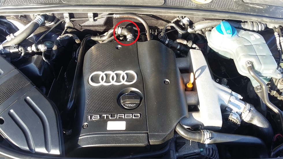

Dzisiaj jak zobaczyłem pod maskę zauważyłem pęknięty wąż 06B 103 221 A - wentylacja skrzyni korbowej ( w necie napisali że dla silników z automatyczną skrzynią biegów, u mnie jest manual ale dobra :] może tak ma być).
I zbliżenie:
Może to mieć powiązanie z moim błędem? Nigdzie indziej uszkodzeń nie widać, zawór regulacji zdaję się działać (słychać że cyka)
Na 14 jadę odebrać nowy wąż i spróbuję wymienić.
I pytanie odnośnie tych zacisków? One są jednorazowe? Czy potrzebuję jakiegoś specjalnego narzędzia żeby je założyć spowrotem? Proponujecie jakieś inne z łatwiejszym montażem w miejsce tych?
Edytowane przez halkerrr
Te opaski są jednorazowe
