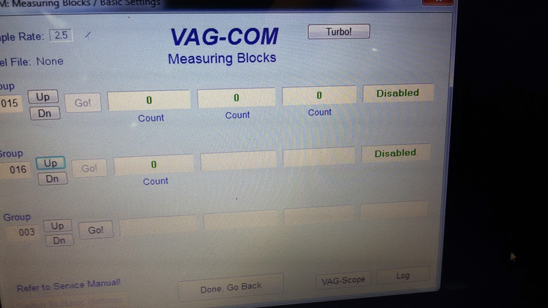

Wejdź w VAG'u w grupy 015/016 i zobacz jakie masz tam wartości. Powinno być wszystko na 0.
kiedys sprawdzalem, po nr vin na jakiejs stronie na temat akcji serwisowej i nic tam nie było.
Jutro zerkne jakie beda tam wartosci w kanale 15/16 i zobaczymy
Edit:
A wiec tak. W kanale 015/016 wartosci sa na zero
