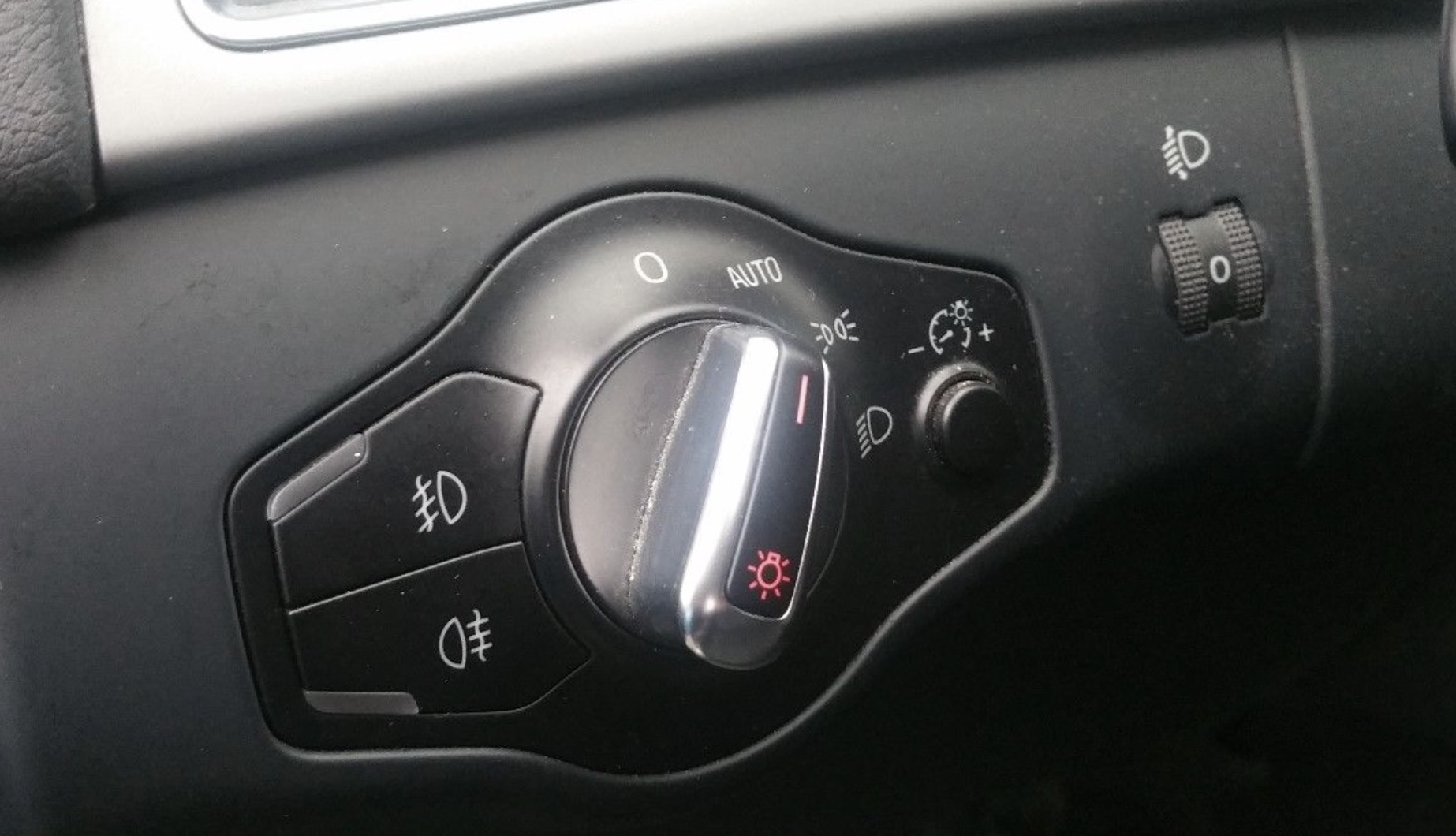

medyk83 Opublikowano 31 Grudnia 2016 Opublikowano 31 Grudnia 2016 Proszę mio powiedzieć jakie były rodzaje przednich świateł w B8. Poniżej przedstawiłem fotę lamp po lifcie (wg. posiadanej mi wiedzy) proszę o info czy są to ledowe, ksenony czy żarówki. czy regulator wysokości świadczy o tym, że to nie są ledy/ksenony a żarówki? Próbowałem szukać odpowiedzi ale nie mogłem nic konkretnego znaleźć. Dzięki za pomoc.
krystian.gawin Opublikowano 31 Grudnia 2016 Opublikowano 31 Grudnia 2016 Zarowkowe 2xh7 Wysłane z mojego SM-G935F przy użyciu Tapatalka W ksenonie nie ma regulacji bo sa czujniki samoregulacji na wachaczach Wysłane z mojego SM-G935F przy użyciu Tapatalka
salamon Opublikowano 31 Grudnia 2016 Opublikowano 31 Grudnia 2016 Dodatkowo przy ksenonie oprócz samo poziomowania muszą być spryskiwacze reflektorów,ponieważ brudny ksenon inaczej rozprowadza światło a co za tym idzie oślepia innych kierowców
komoornik Opublikowano 31 Grudnia 2016 Opublikowano 31 Grudnia 2016 Wyjątkiem są auta z USA gdzie mógł być xenon bez spryskiwaczy.
