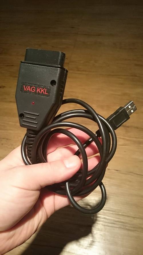

szkodnik1 Opublikowano 8 Stycznia 2017 Opublikowano 8 Stycznia 2017 Witam. Udało mi się zlokalizować kabel który kiedyś służył mi w Audi A4 B5 1,9 tdi. czy takowy kabel będzie działał z moją obecną niunią A4 B7 1,9 tdi jeśli tak to jakim programem mogę się pobawić? Pozdrawiam
kaczorvw Opublikowano 8 Stycznia 2017 Opublikowano 8 Stycznia 2017 W przypadku tego kabla to najwyżej SKI DELUXE JUMPING. Twoje auto po canie już chodzi. Uważaj na chińskie vcds i inne wynalazki bo płoną żywym ogniem.
szkodnik1 Opublikowano 8 Stycznia 2017 Autor Opublikowano 8 Stycznia 2017 W takim razie co mogę nabyć i z jakiego źródła by połączyć się ze swoją niunią ?
kaczorvw Opublikowano 8 Stycznia 2017 Opublikowano 8 Stycznia 2017 (edytowane) google przyjacielem - oryginału pewnie nie kupisz, a to co zwą "oryginałem" takowym nie jest. Jest np w Krakowie firma na V co chińczyki pcha z dobrym wsparciem co do oprogramowania (aczkolwiek też nie do końca bo mnie nerwa szarpie jak mam z nimi gadać o tym co nie działa w ich "mega skanerze" za 3 koła ale do użytku hobbystyczno-prywatnego sprzęt mają wystarczający no i w razie W dają fakturę i gwarancję) Edytowane 8 Stycznia 2017 przez kaczorvw
pawlos23 Opublikowano 8 Stycznia 2017 Opublikowano 8 Stycznia 2017 Akurat w B7 bardzo duzo mozna zdziałać kablem kkl i vcds lite 1.2 w full opcji w B7 po szynie CAN jest tylko abs i air bag ,reszta idzie po lini K - przynajmniej u mnie
