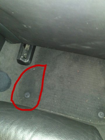

Patryk Kiełek Opublikowano 23 Stycznia 2017 Opublikowano 23 Stycznia 2017 Witam panowie mam problem ogólnie mam wrażenie że w mojej b6 nabiera się woda z tyłu pasażera w jednym miejscu. Może miał ktoś coś podobnego ? W miejscu zaznaczonym na obrazku

Patryk Kiełek Opublikowano 23 Stycznia 2017 Autor Opublikowano 23 Stycznia 2017 Z przodu sucho ;D hmmm podejrzewałem uszczelkę tylnich drzwi bo była podwinieta ale raczej nie bo co wysuszeniu nabiera się w tym miejscu za jakiś czas

Toskańczyk Opublikowano 23 Stycznia 2017 Opublikowano 23 Stycznia 2017 8 minut temu, salamon napisał: W takim wypadku miałby mokry przód - dywaniki, tapicerka a dopiero potem nadmiar z przodu przelewałby sie na tył,a on pisze że przód jest ok Niby przód Ok ale to gruba pianka jest i można nie zauważyć na początku zanim nie przesiąknie na maksa
salamon Opublikowano 23 Stycznia 2017 Opublikowano 23 Stycznia 2017 Masz racje wiec najlepszym rozwiązaniem jest po prostu demontaż tego i wykluczenie bądz potwierdzenie przecieku z podszybia
Patryk Kiełek Opublikowano 23 Stycznia 2017 Autor Opublikowano 23 Stycznia 2017 Nie chciałem właśnie wyciągać tapicerki bo sporo roboty ale chyba jestem bez wyjścia . Ciekaw jestem czy mogę zlokalizować od spodu te korki w karoserii może to jest przyczyna
