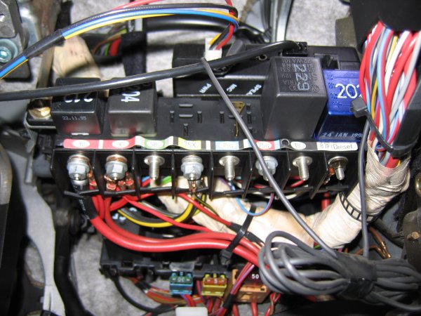

Witam. Na 75X po przekręceniu stacyjki jest napięcie?

badyl kolego tam napięcia nie sprawdzałem akurat jutro zobaczę i dam znać ;)  mam taką samą właśnie skrzynkę jaką ty tu pokazałeś  tylko na końcu mam 214 przek. (jeśli dobrze pamiętam od pompy paliwa) ja nie mam tego paska z numerami bo mi się odkleił a za co odpowiada 75X ?? bo tam nic nie idzie przecież :)

Ta skrzynka jest z nowszego modelu i może się różnić. Chodzi o zacisk z kablami w kolorze czarno-żółtym.

Czarny dość gruby kabel od stacyjki. Sprawdź jego drogę do bezpieczników. Może ma jakiś alarm, ukryty wyłącznik albo przerwę na połączeniu.
