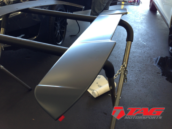

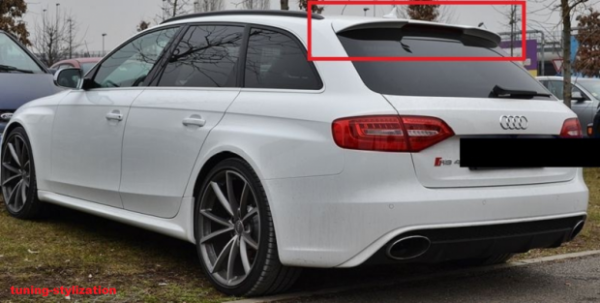

Sprawa wygląda tak. Znajomy załatwia mi nakładkę na klapę pochodzącą z poliftowego RS4 B8 avant. Chciałbym tę lotkę/spoiler/nakładkę (jakkolwiek to się zwie) przytwierdzić do klapy w moim A4 B8.
Pytanie brzmi:
Czy może orientuje się ktoś, jak to jest mocowane? Nie trzeba nic wiercić/spawać?
Załączę zdjęcia, o co konkretniej mi chodzi.
Moim zdaniem, fajnie się to prezentuje na samochodzie.

Ja kleiłem tylko na taśmę 3M , ale niektórzy dają jeszcze klej do szyb. Nic nie spawasz ,nic nie wiercisz, z lotki tylko z ciągasz starą taśmę naklejasz nową i jeśli chcesz to możesz punktowo dać klej do szyb i będzie OK
Mam tylko nadzieję, ze lotka nie jest zamiennikiem z alledrogo, która w ogóle nie pasuje? Znajomy zamówił, jakość tragedia.
