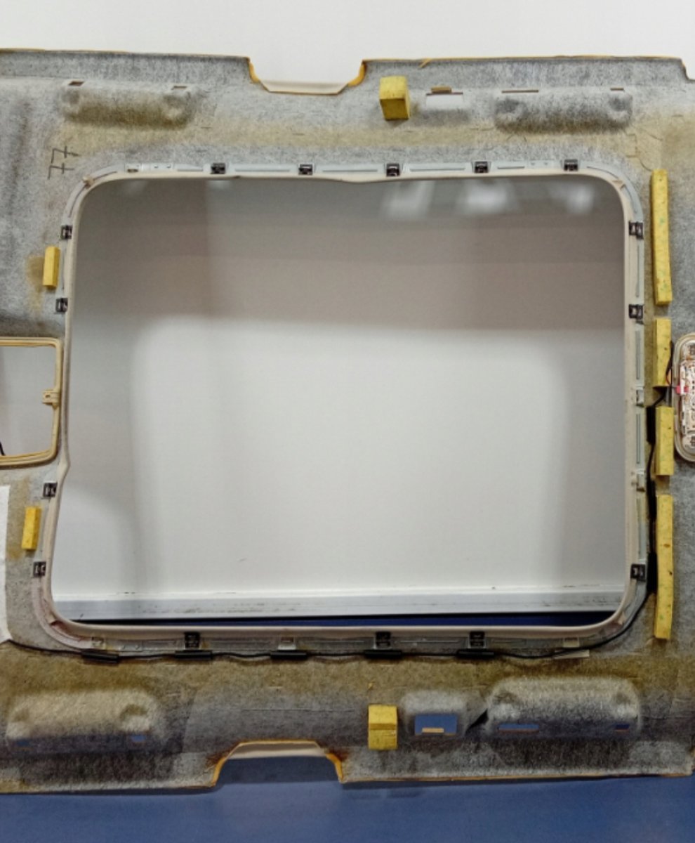

No wlasnie jemu spadla podsufitka, u mnie trzyma na panoramie.
Dookoła panoramy są spinki. Musisz delikatnie wyszarpać podsufitkę w dół.
