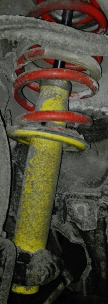

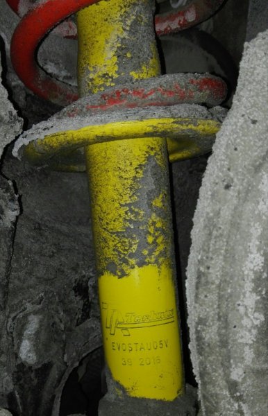

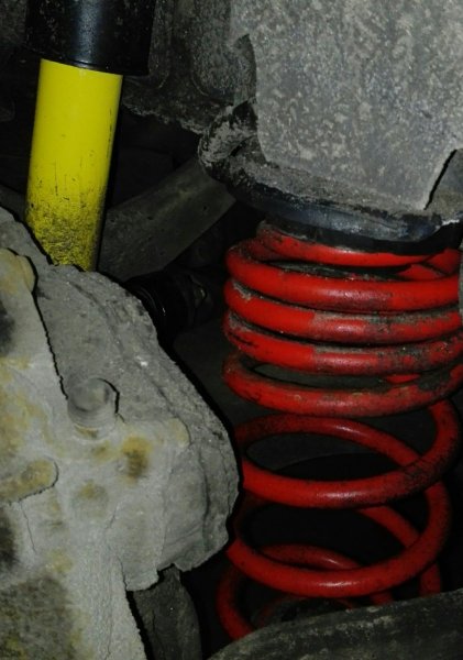

Tomek_87 Opublikowano 16 Lutego 2017 Autor Opublikowano 16 Lutego 2017 udalo mi sie zrobic fotke i mam cos takiego Zawartość dodana 0 minutes later Zawartość dodana 1 minute later Zawartość dodana 3 minutes later Niestety na sprezynach nie znalazlem zadnego oznaczenia. Czyli jak wymienie sprezyny to wystarczy? A jesli zaloze sprezyny od sline?
Trewor87 Opublikowano 16 Lutego 2017 Opublikowano 16 Lutego 2017 Łooo Panie, poprzedni właściciel zrobił Cię w wała... To żaden Eibach/Bilstein, tylko TA-Technix, więc niska półka (w porównaniu z Eibachem/Bilem bardzo niska). Nie wiem który dokładnie masz zestaw, ale do B8 obniżenie było 20/30/40mm. Więc na chwilę obecną mamy loterię - Montaż s-line'ów (tudzież Pro-Kitów) może albo nieznacznie podnieść Ci auto z aktualnego stanu albo zostać na tym samym poziomie (zależy jaki set masz teraz).
