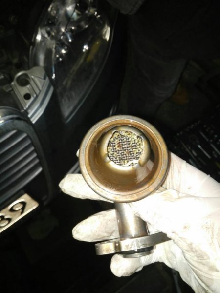

Trzy lata temu po kupnie A4 B6 1.8t miałem zabity smok tak, że praktycznie nie było prześwitu w sitku. Oddałem auto do mechanika do roboty, wyczyścił tylko smoka i zalał mi o zgrozo valvo 10w40. Na tym oleju przejeździłem może z 4 miesiące, zrobiłem płukanke i wlałem LQ 5w40 bez ponownego czyszczenia smoka. W międzyczasie wymieniłem uszczelkę pokrywy zaworów i oczom również ukazał się niezły nagar (skutki zasranych longlajfów). Od tamtej pory robię płukankę co drugą wymianę i jest ok, nic się nie zapchało, a samochód ciągle użytkowany w rodzinie. Te płukanki nie mają aż takich właściwości, że płatami odrywają zanieczyszczenia i potem krążą w układzie.
Przy zakupie auta z nie pewnych rąk a właściwie przy każdym zakupie auta z silnikiem 1.8, 1.8T płukanka + zrzucenie miski i czyszczenie smoka powinno być obowiązkowo robione tak samo jak rozrząd, filtry i oleje. Przyjechało do mnie pare dni temu b7 1.8t z niskim cisnieniem 0,8-0,9b na jałowym olej motul xcess 5w40, po czyszczeniu miski i smoka ciśnienie wzrosło do 1,8-1.9bara i to na oleju 0w40... czyli jeszcze "rzadszym".. wnioski wyciągnijcie sami. To że kontrolka ciśnienia się nie pali, to nie znaczy że wszystko jest ok szczegolnie w tak leciwych autach ze sporymi przebiegami(m.in long-life tak dobił te silniki i szajstrol <- zresztą zalecany przez audi)
Do autora tematu czy wlejesz LM HT 5w40 czy Motul xcess 8100 5w40 będzie dobrze. Przed tym płukanka i jeżeli nie chcesz za miesiąc bądź dwa mieć problemów z oliwarką to polecam profilaktyczne zrzucenie michy i czyszczenie smoka.
I zdjęcie w/w smoka na bocznych ściankach sitka było jeszcze gorzej.
