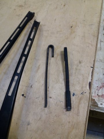

witam. miałem pewien problem z doborem wycieraczki wiec postanowiłem "przerobić" typ zapięcia wycieraczki z typu 3 na haczyk. :)
tak tak wiem druciarstwo można kupić wycieraczkę ale nie wszedzie mają takowe od ręki i jest problem z doborem. poza tym za granicą są drogie z takimi zapięciami :)

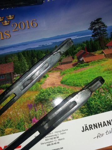

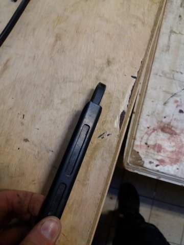

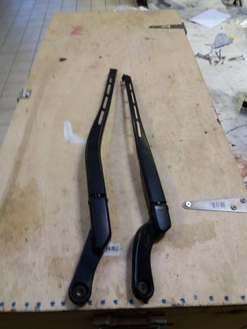

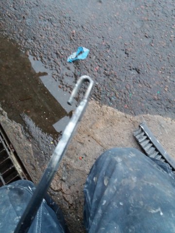

1. potrzebujemy wycieraczkę typu aero audi a6 c5, passat b5 fl, a4 b6
2. jedziemy na szrot lub mamy gdzieś stare wycieraczki z typem mocowania "haczyk"

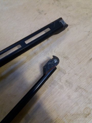

3. dopasujemy haczyk do wycieraczki aero

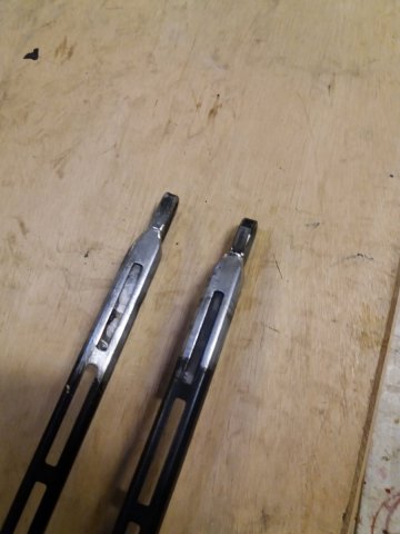

4. odcinamy zbędne materiały i szlifujemy

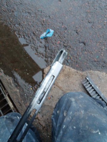

5. przyłapujemy migomatem bądź spawarką (jak komuś się skończył drut jak w moim przypadku)
6. sprawdzamy czy wszystko ładnie pasuje i spawamy
7. szlifujemy aby trochę ładniej wyglądało.

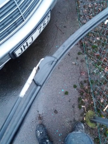

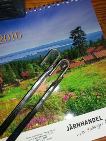

8. malujemy i cieszymy że mamy tak wykonaną wycieraczkę i wrazie potrzeby wymienimy ją na CPN
czekam na komentarze pozytywne jak i negatywne chętnie wysłucham obu wersji bo sam jestem ciekaw co o tym myślicie :)
Zdaje egzamin ten mod? Napisz jak z przyleganiem i dociskiem do szyby. Nic nie piszczy?
zrób foty jak to wygląda na aucie
