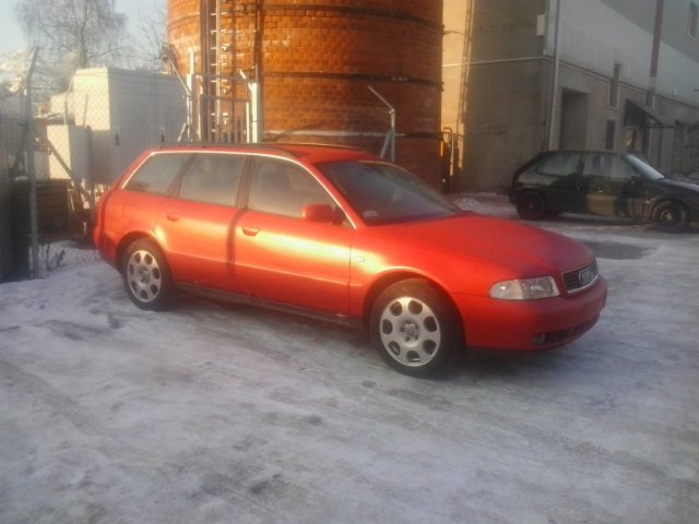

Kossta Opublikowano 21 Lutego 2017 Opublikowano 21 Lutego 2017 Siema. Mam zamiar odświeżyć nieco moje Audi. Chciałbym pokryć samochód plastidipem w całości lub tylko dach i maskę. Mam kilka pytań co do tej powłoki. Czy plastidip zakryje rysy na lakierze? Na dachu mam kilka niewielkich wgnieceń, czy przy malowaniu plastidipem od razu się je wyciąga? Czy taka powłoka dobrze wygląda? Lepiej pomalować całe auto czy tylko dach i maskę? A może folia jest lepsza niż plastidip?
