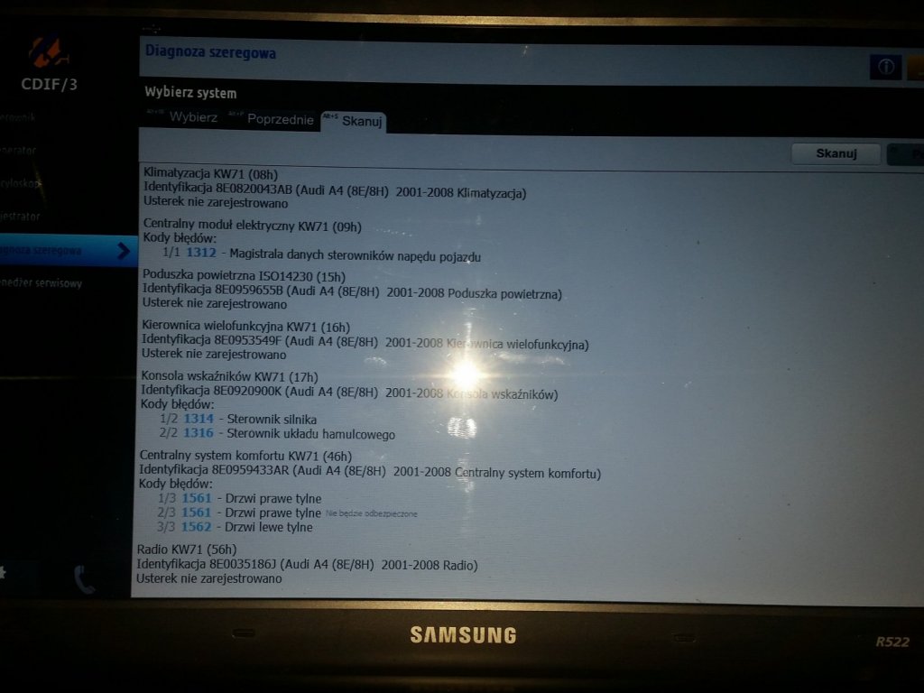

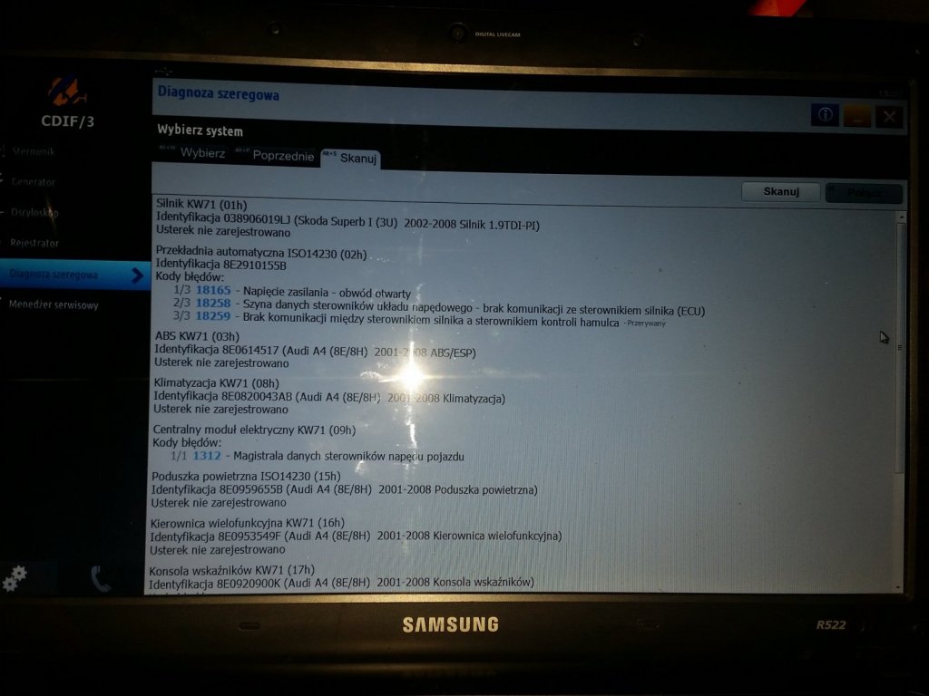

Tak po usunięciu błędów wracają:
18165-napięcie zasilania -obwód otwarty /przerywany
18258-Szyna danych sterowników układu napedowego-brak komunikacji ze sterownikiem silnika [ECU] /przerywany
18259-brak komunikacji między sterownikiem silnika a sterownikiem kontroli hamulca /przerywany
18057-Brak komunikacji układu napędowego brak komunikacji z modułem abs
