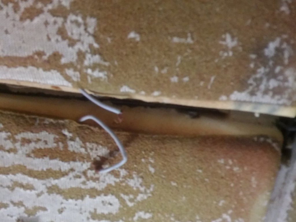

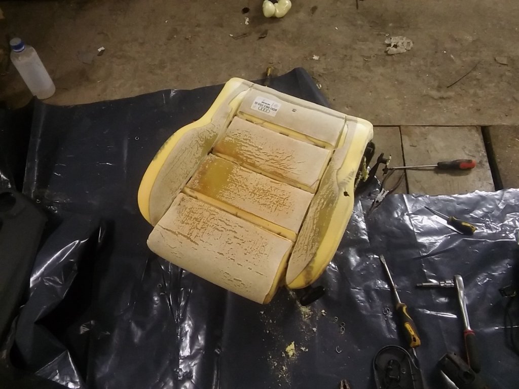

Magik123 Opublikowano 15 Stycznia 2018 Autor Opublikowano 15 Stycznia 2018 Witam, kolejne rzeczy poprawiam w miarę możliwości. Dziś polakierowana ramka grila w czarną strukturę oraz naprawiona mata siedziska kierowcy, przerwany był jeden kabel. Dodatkowo poprawiony boczek siedziska oraz pianka teraz pięknie trzyma i wytrzyma kolejne kilkanaście lat. Dodatkowo wyprana tapicerka siedziska.
Zbychuwow Opublikowano 17 Stycznia 2018 Opublikowano 17 Stycznia 2018 Ciężko jest ściągnąć tapicerkę?Wysłane z mojego SM-G925F przy użyciu Tapatalka
BlackHazelAudi Opublikowano 17 Stycznia 2018 Opublikowano 17 Stycznia 2018 3 godziny temu, Zbychuwow napisał: Ciężko jest ściągnąć tapicerkę? Wysłane z mojego SM-G925F przy użyciu Tapatalka Ściągnąć zapewne nie gorzej z nałożeniem jej z powrotem U siebie naprawialem fotel bo się zawarł boczek kierowcy to jak na zwykły fotel szybko zlazlo ale już jak z powrotem trzeba było to nałożyć to porażka bo materiał musi się idealnie wpasowac i nie można za mocno też ciągnąć bo można rozerwać materiał ;/
Magik123 Opublikowano 18 Stycznia 2018 Autor Opublikowano 18 Stycznia 2018 (edytowane) Nie jest źle ja robiłem na trytki założenie zajęło może 10min, na te spinki oryginalne jest faktycznie lipa szczegolnie jak są kubły czy skóra, ale z pomocą drugiej pary rąk też idzie to w miarę pozaginać. Będe robił prawy bo też coś niegrzeje to wrzucę więcej zdjęć. Edytowane 18 Stycznia 2018 przez Magik123

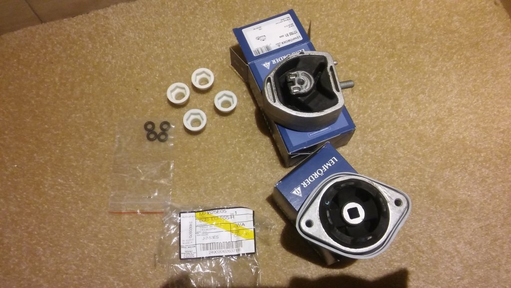

Magik123 Opublikowano 23 Lutego 2018 Autor Opublikowano 23 Lutego 2018 Wreszcie zalożone wkłady wtrysków wraz z nowymi oringami i nową uszczelką. Dosatkowo wleciały nowe poduchy skrzyni Lemforder oraz nowa przednia podpora silnika. W sobotę wpada nowy ori zawór DV.

Magik123 Opublikowano 24 Lutego 2018 Autor Opublikowano 24 Lutego 2018 (edytowane) Wskoczyła też podpora przednia silnika również Lemforder Edytowane 24 Lutego 2018 przez Magik123
Magik123 Opublikowano 24 Lutego 2018 Autor Opublikowano 24 Lutego 2018 (edytowane) Nie po 20 minut z kanału na spokojnie, tylko żabką czy lewarkiem podeprzyj skrzynie. Dluzej Ci zajmie odkręcenie osłonki nad prawą poduchą.☺ Jeszcze mi zostały poduchy silnika, zakładam wszystko nowe mimo że te jeszcze nie są pozrywane. Edytowane 12 Maja 2018 przez Magik123 1
