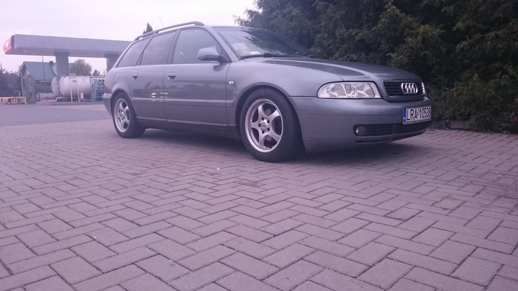

Witam. Mam pytanie. Posiadam 4 felgi Ronal (wzór RS6 C5-chyba) rozmiar 18, 8 cali ET43 i dwie opony 235/40. Muszę dokupić jeszcze opony i moje pytanie brzmi następująco. Jakiego rozmiaru muszę kupić opony żeby dobrze zgrały się z tymi które już posiadam i przede wszystkim jakie będą odpowiednie przy tej feldze i et bez zakładania dystansu i gwincie skręconym na tyle ze pomiędzy oponą a nadkolem tzn błotnikiem będzie około 1cm do max 2cm przestrzeni i żeby przy skręcaniu kołami nie  obcierało o nic jak i z tyłu o wahacz itp. Zależy mi też na jakimś tam komforcie więc chce żeby opona dawała jakieś wrażenie że jest a nie żeby jechać jakby na samych felgach.
Poniżej zdjęcie jak to mniej więcej stoi przy takiej konfiguracji z felgami 16 205/55 i przy takim ustawieniu gwintu (muszę bo nakrętki stoją i za nic nie chcą ruszyć) założyć te 18.

Dokup opony w dokładnie takim samym rozmiarze czyli 235/40, a najlepiej kup wszystkie 4 w rozmiarze 225/40.
Ustawienia gwintu nie mają większego znaczenia skoro włożyłeś teraz 205/55 R16.
