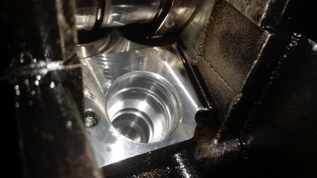

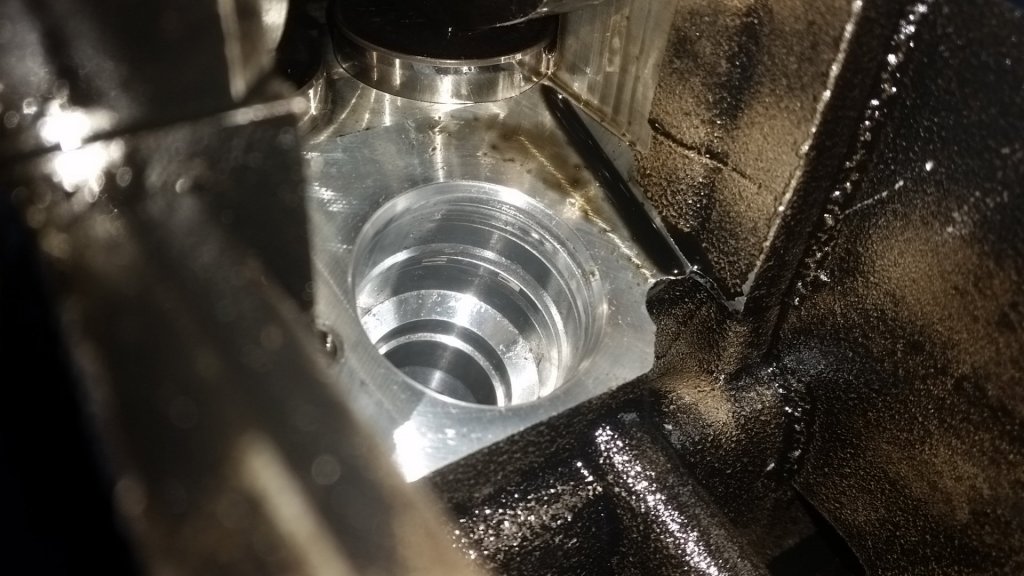

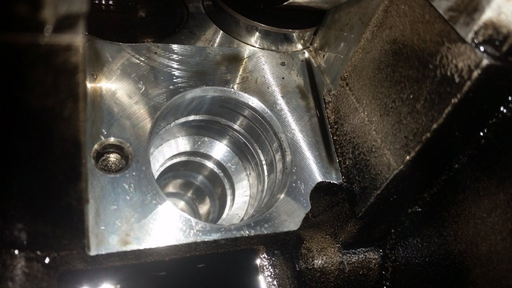

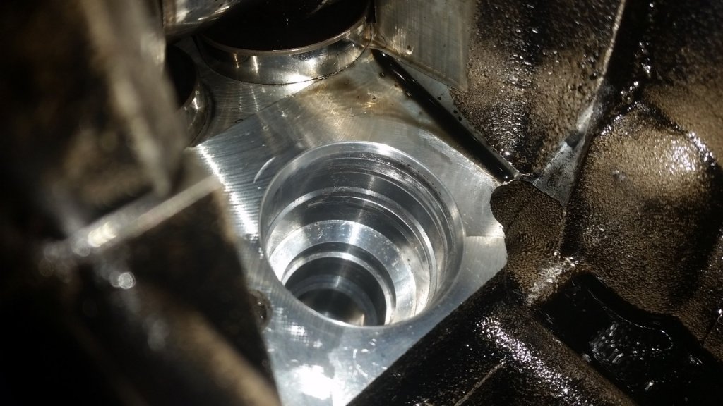

W dniu 10.08.2018 o 10:02, kamil-vag napisał:
 Nie pisałbym od razu czarnych scenariuszy, że wybite gniazda...
Tak wyglądają gniazda:
Ale każde tdi pd ma to samo, lekko zjechać papierkiem wodnym, żeby pod palcem nie było czuć ostrych krawędzi, bo można przy wkładaniu przyciąć nowe oringi...
Nowa śruba i dokręcić zgodnie z instrukcją, to ma być dojebane, żeby zmniejszyć zjawisko bujania pompki, stara śruba zapewne lekko jest wyciągnięta...
Wykluczyć tego się nie da, to jest jedna z wad tego silnika - mocowanie na jedną śrubę...
Ale robiłem już tyle razy te oringi i nigdy nie miałem sytuacji by po wymianie było gorzej itp...
