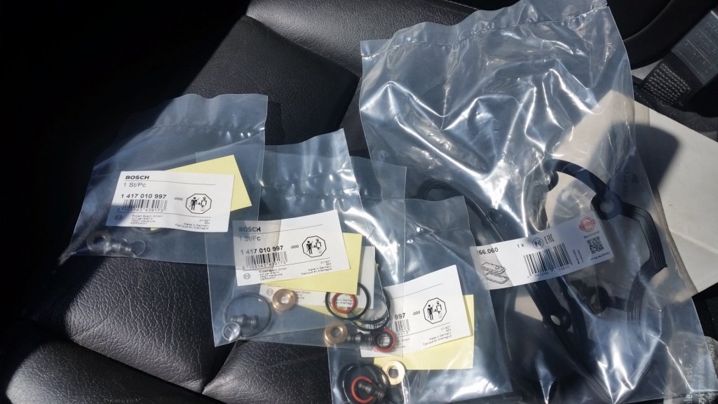

Ja bym się pokusił o wymianę tych oringów i do tego czyszczenie styków na wtyczkach i dogięcie konektorków, te bipy jak pisałem dość wysokie jak na AVF.
Przydałoby się tez zmierzyć ciśnienie tłoczenia paliwa na tandem pompie...

Ta nierówna praca z rana i dymek nie ma nic wspólnego z uszkodzonym wtryskiem?Ew te oringi i czyszczenie styków?Boje się że jak wyciągnę wtryski to okaże się że któreś z gniazd jest zjechane i głowica pójdzie do regeneracji, a wtedy koszta na maxa.To wolałbym kupić inny silnik z dobrymi sprawdzonymi pompkami bo wyjdzie taniej...

Ja bym tego nie robił ,a zmienił jedynie te o-ringi, tym bardziej, że jeszcze tego nie robiłeś. Nie pisałbym od razu czarnych scenariuszy, że wybite gniazda... taka sytuacja to raczej jak ktoś robił kiedyś pompki i za słabo dokręcił śrubę mocującą, albo bardzo duży przebieg bez zaglądania pod pokrywę...
Taka wymiana oringów, dogięcie konektorków nie zaszkodzi, a wręcz powinno pomóc...
