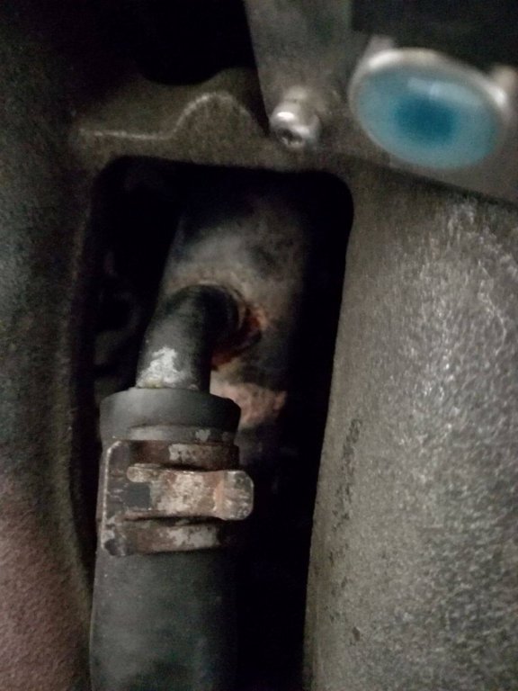

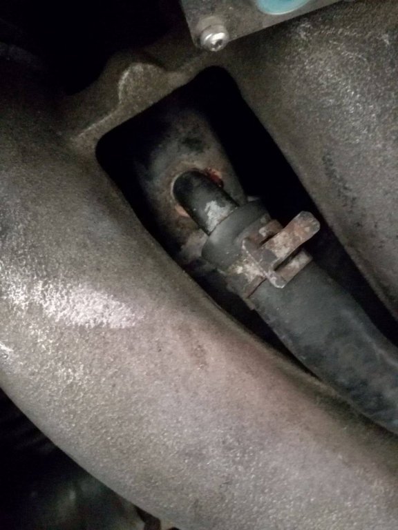

Witam,
Panowie, wrzucam dwa zdjęcia - proszę o podpowiedź, pomoc :)
Jest to rurka idąca od zbiorniczka płynu chłodzącego do kolektora.
Edytowane przez k232
Przecieka płyn chłodniczy ? (różowy) ? Najprościej kupić i wymienić rurkę albo ewentualnie spawać.
Wymiana rurki to będzie najlepsze rozwiązanie, podpowie ktoś jak fachowo się nazywa ta rurka?
Na rurce nie ma numeru ? Możesz spróbować uderzyć do ASO (meilowo) może podeślą Ci schemat i rozpoznasz o co chodzi, tam masz jak najedziesz na część wszystkie numery.
Przydałby mi się taki schemat,może ktoś z was ma?
Wiem, że to się nazywa magistrala wody ale nr raczej nie dojrzę.
Pisz do ASO, mi wysyłali schemat aktywny 24h (o ile dobrze pamiętam). No i oczywiście nie cały tylko to co potrzebowałem i części w obrębie :) Z tym pewnie znajdziesz co potrzebujesz, a na tych schematach jak najedziesz na część masz jej numer :)
