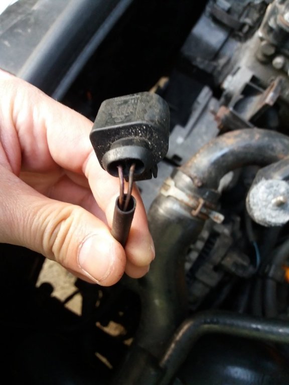

B_udyn Opublikowano 20 Maja 2017 Opublikowano 20 Maja 2017 Witam, Koledzy proszę o pomoc od czego może być wtyczka, która jest na foto gdyż nie mogę jej nigdzie dopasować kolory kabli to brąz i brąz z fioletem.
bobikos Opublikowano 21 Maja 2017 Opublikowano 21 Maja 2017 W zamek maski masz wpietą jakąś wtyczkę? Fis powinien wyświetlać otwartą maskę.Wysłane z mojego HUAWEI VNS-L21 przy użyciu Tapatalka
bobikos Opublikowano 21 Maja 2017 Opublikowano 21 Maja 2017 Ewentualnie od lewej poduszki silnika Wysłane z mojego HUAWEI VNS-L21 przy użyciu Tapatalka
B_udyn Opublikowano 21 Maja 2017 Autor Opublikowano 21 Maja 2017 Dzięki za odpowiedź w sumie fis nie pokazuje otwartej maski a vag pokazuje blad poduszek silnika niestety nie konkretnie czy to lewa czy prawa poducha ale bede szukal. Czy patrzac od góry da sie namierzyć gniazdo na wtyk od poduszki ?
bobikos Opublikowano 21 Maja 2017 Opublikowano 21 Maja 2017 W 1.9 tylko lewa jest z zaworem. Na pewno od dolu widac wtyczkę, od gory nie pamietam.Wysłane z mojego HUAWEI VNS-L21 przy użyciu Tapatalka
B_udyn Opublikowano 21 Maja 2017 Autor Opublikowano 21 Maja 2017 Trochę poczytałem po Twojej podpowiedzi i wtyczka na foto najprawdopodobniej jest od czujnika zamka klapy. Bede przy aucie to sie rozejrze dokladnie a poduszke dokladbie obejrzę jak wjade na kanał dobrze wiedzieć ze tylko lewa ( straona kierowcy ?:) ) ma wtyczkę :). Dzieki za naprowadzenie
