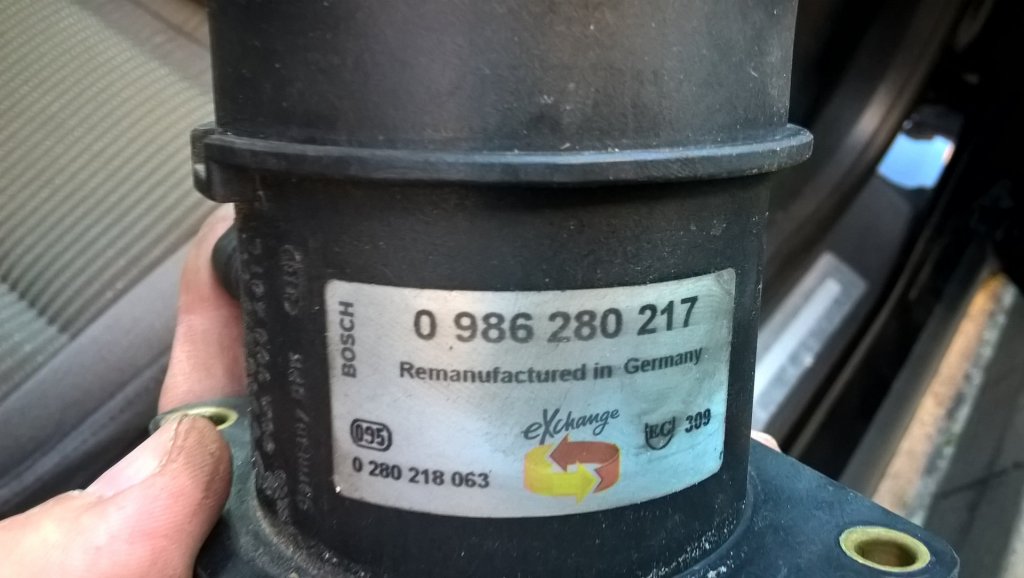

Sprawdziłem ciśnienie paliwa na listwie. Równe 4 bary, poniżej filmik.  Wyciągnąłem też przepływkę i widać Niemiec już kiedyś ją wymieniał.
