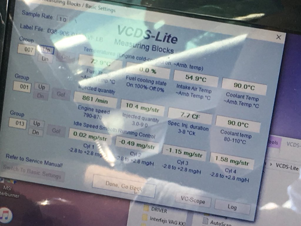

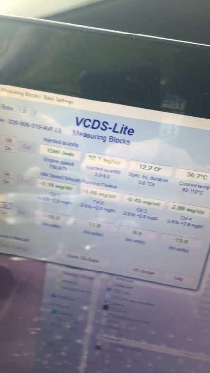

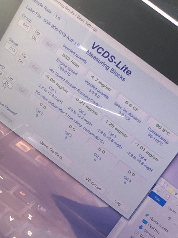

Tu jest porównanie przed zamiana pd i po to co ja robiłem
Obroty jałowego zmieniłeś to i korekcje różne ;)
Na pierwszym screenie pewnie klima chodziła, a na drugim nie?
Obrotów nie zmieniłem one tak skaczą cały czas a to czy z klima czy bez to dużej roznicy nie ma
Edytowane przez czachapll
Obroty to jest skutek czegoś a nie przyczyna. Silnik ma problemy z utrzymaniem równomiernej pracy.  Więc albo pompki do d*py zregenerowane - co już nie raz wyszło na forum, nawet w najlepszych firmach albo jakiś problem w układzie korbowo-tłokowym... Używali dynamometru i patrzyłeś na ile stopni ustawiali śrubę regulacyjną ?

Jutro u nich będę i powiem, że mają mi zdjąć pokrywę i pokazać bo spisałem sobie numery seryjne pompek i wiem gdzie która była. Jeszcze powiem, że mieli wszystko robić przy mnie a nie jak ja sobie pojechałem bo niby zamykają. Nie będą chcieli to w razie czego biorę swoje klucze i przekładam sam. Teraz u nich wyszło jakos tak -1,70 -0,40 -0,70 +2,80
Pisałem o klimie, bo dawka paliwa w jednym screenie jest 10mg a w drugim 4,7mg. To też może wpływać na wartość korekcji.. Sprawdzałeś BIPy na kanale 23?

Tak się ułożyło po odebraniu i przejechaniu trasy do domu. Za chwile wyciągam i zamieniam miejscami. Po rozgrzaniu to samo a foto jest z jazdy
Ten na 4 cylindrze  to już wychodzi poza skalę. Nie masz wypadania zapłonu w błędach?
Nie mam żadnego bledu
Podmienić tą jedną pompkę i powinno być OK... Chyba, że cofnęli za mało śrubę regulacyjną. Albo skopali coś w uszczelnieniach.  Wyciąg, obejrzyj, podmień z najwiękzą minusową korektą i będzie wiadomo co jest...
