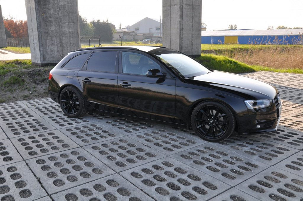

Hubertus01 Opublikowano 16 Czerwca 2017 Opublikowano 16 Czerwca 2017 ogólnie auto nisko siedzi ale jeździ sie komfortowo z tym, że ja mam zestaw bilstein B12 + sportline
Hubertus01 Opublikowano 16 Czerwca 2017 Opublikowano 16 Czerwca 2017 jeszcze jedno foto z boku, koła mam za małe założone bo 215/40/r 18 myśle nad 245/40/r 18 lub 235/40/r 18. Może ktoś doradzi które lepiej wybrać

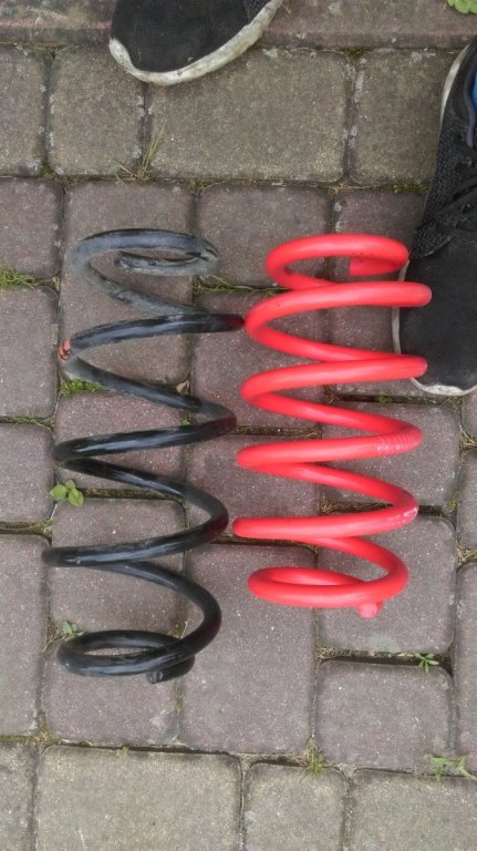

rafalpe Opublikowano 17 Czerwca 2017 Autor Opublikowano 17 Czerwca 2017 o kurna siedzi konkretnie Ja założyłem eibach pro kit ale jakoś tak wysoko stoi

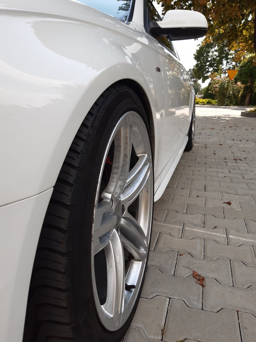

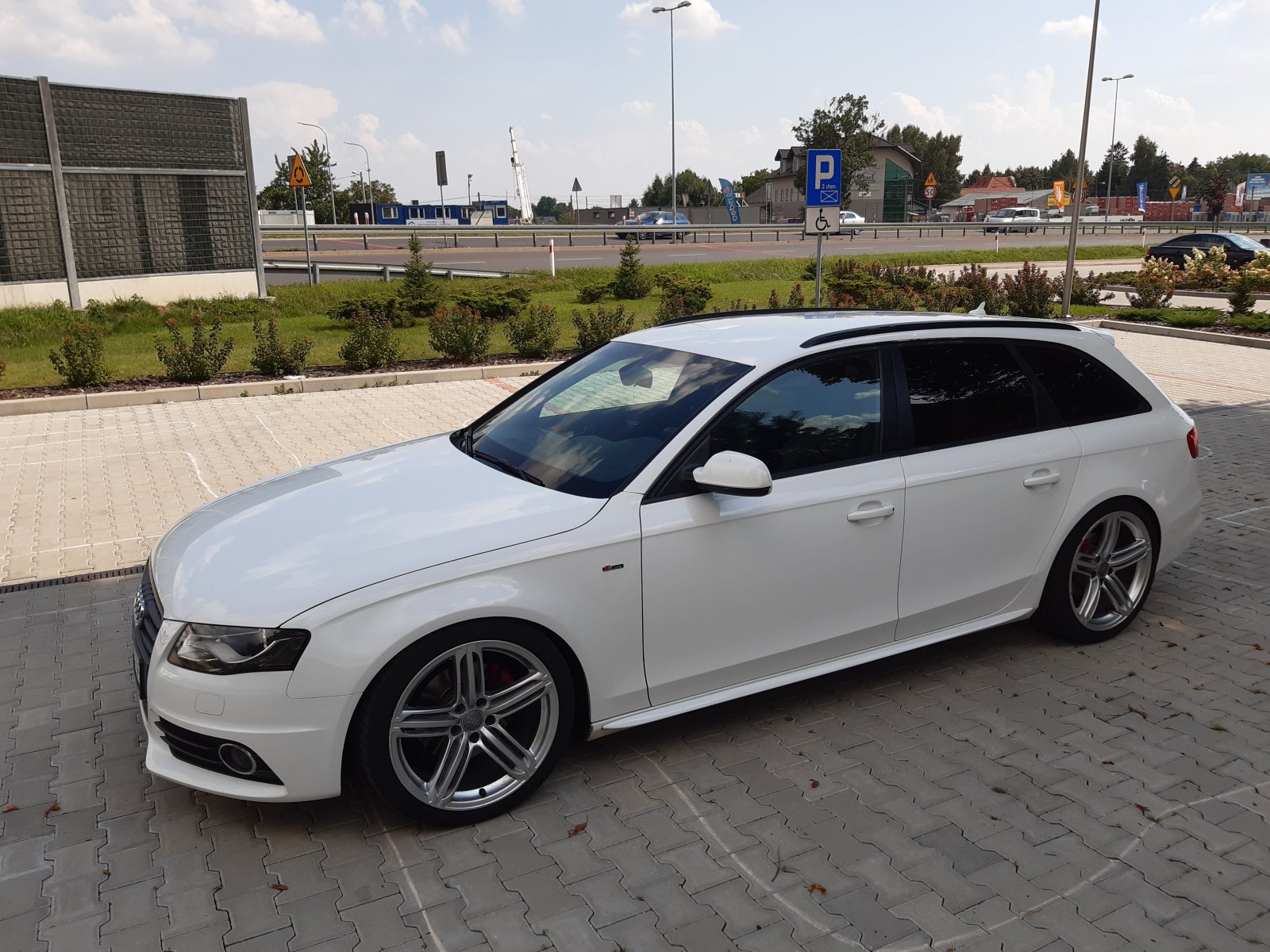

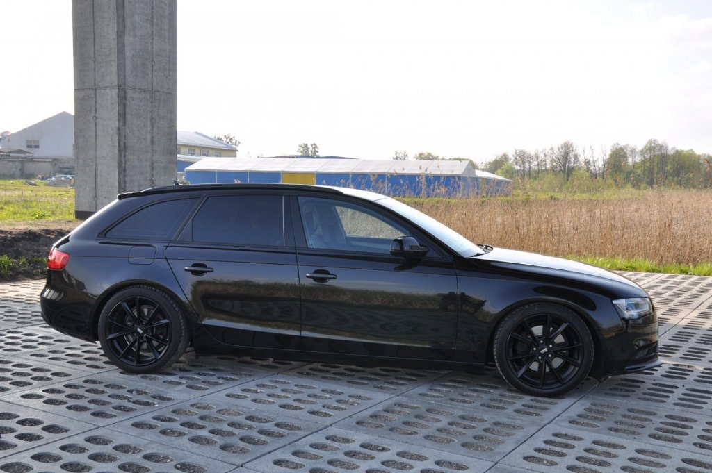

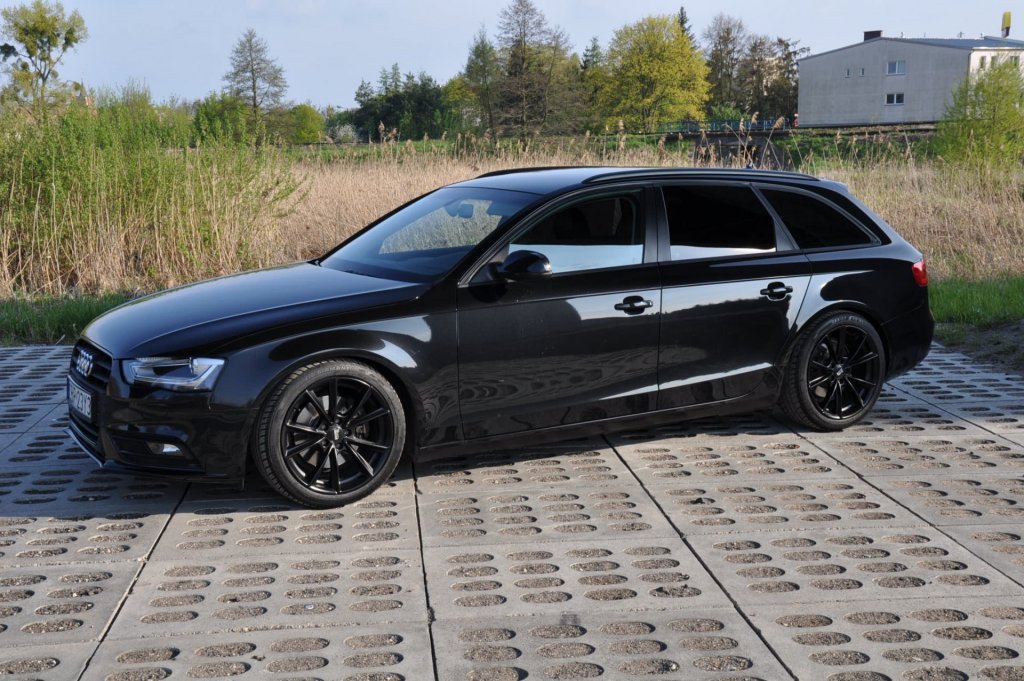

Hubertus01 Opublikowano 12 Listopada 2017 Opublikowano 12 Listopada 2017 (edytowane) gdyby ktoś decydował się na zakup sprężyn EIBACH SPORTLINE do b8 to śmiało można montować koła: 225/45/18 ET 38 255/35/19 ET 43 235/35/19 ET 35 Wszystkie te opcje u siebie sprawdziłem i nic nie przyciera, ani przód ani tył. EDIT: Dodaje zdjęcia na zestawie 255/35/R19 8.5j ET 43 Edytowane 4 Grudnia 2017 przez Hubertus01

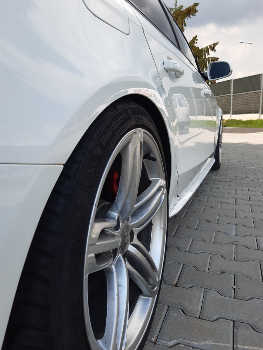

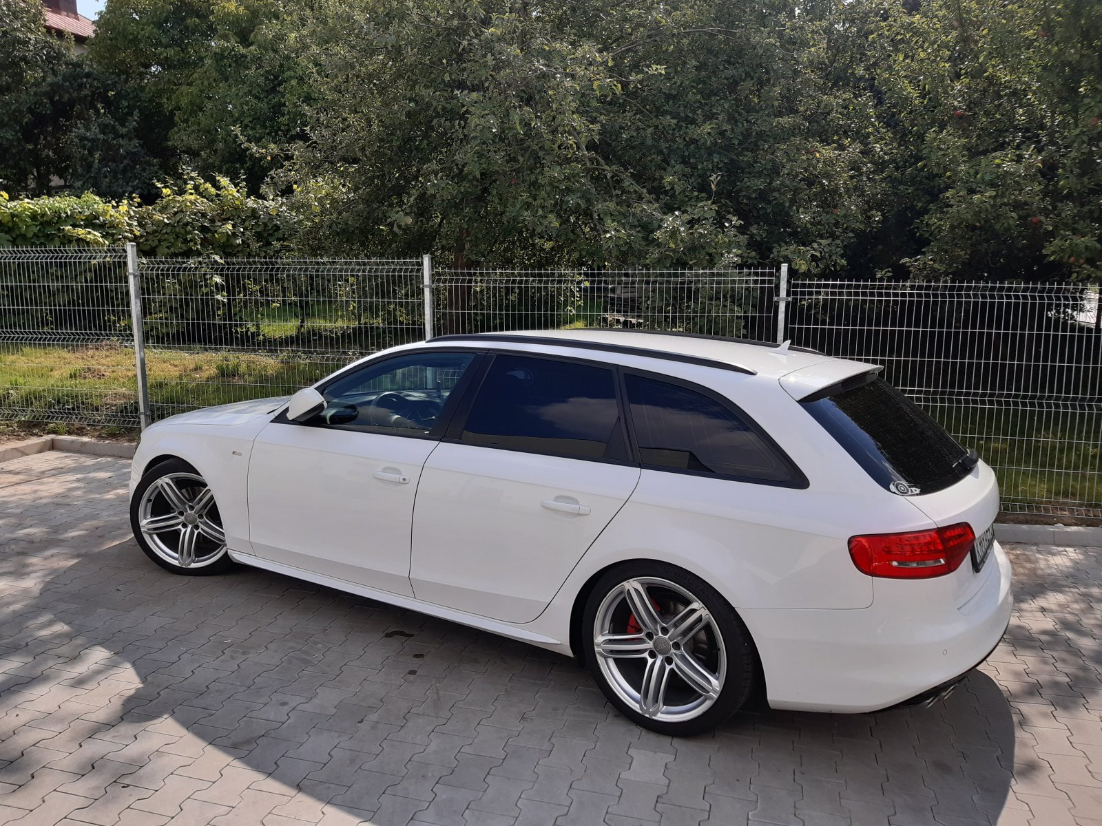

Hubertus01 Opublikowano 17 Sierpnia 2021 Opublikowano 17 Sierpnia 2021 mały update Eibach Sportline felga 9j et 33 opona 255/35/19 Uniroyal Rainsport 3
