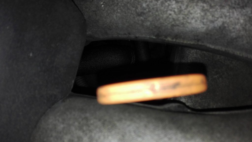

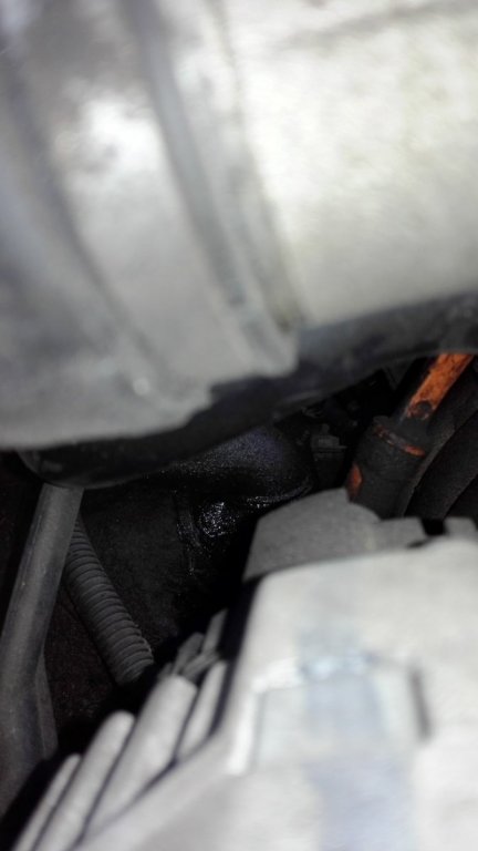

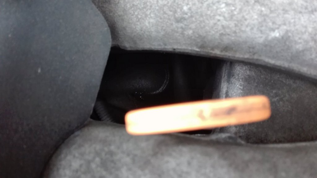

Witam,
Mam a4 b5 silnik adr 1.8. Zauważyłem że silnik mocno się poci i widać swieży olej na tej rurce co to jest? Co mogło być przyczyną? Czy to może mieć wpływ na spadek mocy? Owa rurka znajduje się pod kolektorem. Zaraz obok bagnetu IMG_20170617_152251.jpgIMG_20170617_152153.jpgIMG_20170617_152145.jpgIMG_20170617_152251.jpg
To od odmy, albo odma jest uszkodzona i coś tam oleju poleci (może oring odmy przepuszczać )albo oring chłodnicy oleju przepuszcza olej, stawiam że może i to być i to bo widać sporo zasyfiony silnik olejem i brudem. Po kupnie swojego 1.8 adr musiałem wymienić oring chłodnicy oleju, miałem wszystko razem z bagnetem zalane olejem, był większy wyciek, i wszystko musiałem myć, przy okazji odmę przeczyściłem, najlepiej by było jakbyś się tym zajął i wszystko ładnie powyczyszczał tak jak ja to zrobiłem, spokój na (lata) ;)
Rozwiń
Przerabiałem to samo, oring z chłodniczki spore ubytki oleju były, a kolanko od odmy też paskudziło okolice.
