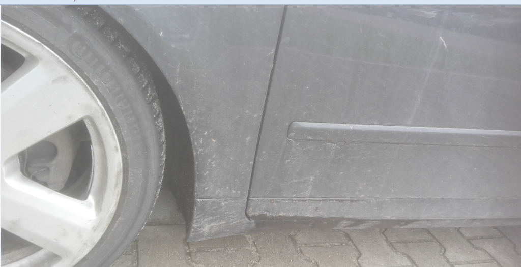

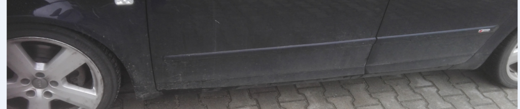

mambazdw Opublikowano 12 Lipca 2017 Opublikowano 12 Lipca 2017 Witam. Zakupiłem w Niemczech Audi a4B7 Sline 1.8 Turbo 163KM 2005r Sedan. Problem polega na tym że przód jest obniżony. Obniżony tak że na wszystkich nierównosciach, dziurach, krawężnikach hacze spodem. Kolega ma w BMW jeszcze bardziej obniżone, ale w przeciwieństwie do mojego sztywne zawieszenie przez co jego o nic nie haczy. Chciałbym ją podnieść, bo póki co jazda tym to męczarnia. Nawet przy progach zwalniających boję się że zawiesze się. Ołsona silnika już jest cała popękana. Niestety nikt nie umie mi pomóc i doradzić ięc napisałem tutaj Prosze o pomoc czy w takim autku trzeba wymienić same sprężyny czy razem z amortyzatorami? czy może jest możliwośc podneisienia bez wymiany? Czy może jeszcze jakieś inne rozwiazanie? Jeżeli wymiana to moze szukać zawieszenia z anglika na części by koszty nowego nie załamały mnie całkowicie,. Prosze o rady i pomoc. Jeśli foto potrzebne to dajcie znać
mambazdw Opublikowano 12 Lipca 2017 Autor Opublikowano 12 Lipca 2017 Dodam jeszcze że opony to 235/40 R8 przez co jeździ się jak w ciagniku, moze kołami innymi można coś polepszyc z ta wysokoscią a jednocześnie poprawić komfort jazdy bo niekurywajmy 235/40 to nie jest na nasze drogi, fajne do autostrad bo szerokie to trzymają się zakrętów, nie do dziur i polepionych drug, a takich u mnie mnóstwo
Hubertus01 Opublikowano 16 Lipca 2017 Opublikowano 16 Lipca 2017 wrzuć fote jak to wygląda, jeżeli masz jeszcze zapasu między oponą a rantem nadkola wrzuć np oponę 225/45/ r18 a auto podniesie się o 7mm, i może nie będzie już haczyć
mambazdw Opublikowano 17 Lipca 2017 Autor Opublikowano 17 Lipca 2017 Fotki w załączniku. Bardzo mało miejsca już jest miedzy oponą a nadkolem, nie wiem czy by weszły 225/45/ r18
