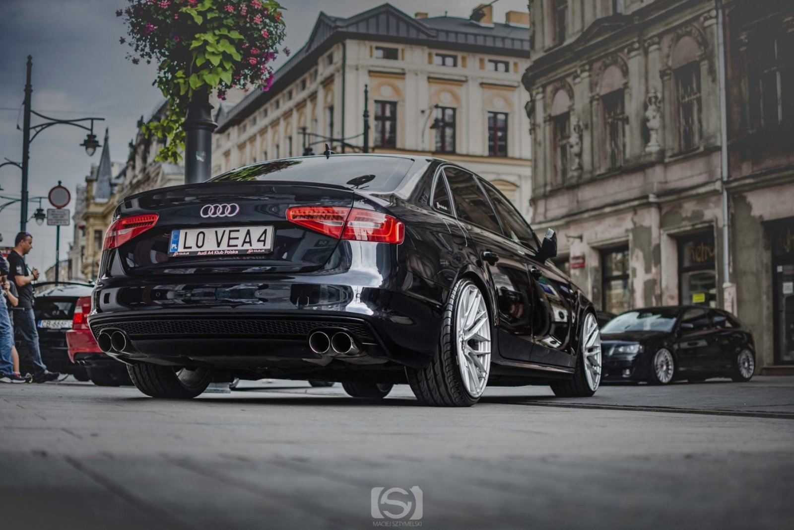

U mnie po montażu całości wygląda to tak jak na zdjęciach. Wydech jest Ulter Sport ale same końcówki do niego dokupowałem już customowe Buzzer gdyż te oryginalne Ulter nie za bardzo mi się podobały no i były mniejsze... Zrobiłem rysunek na podstawie którego zespawali mi te końcówki. Musiało to być precyzyjnie wykonane żeby końcówki idealnie siadły w wycięciach dyfuzora.

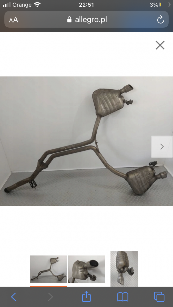

Panowie Pytanko mam seryjny wydech od 2.0 TFSI, Wrzuciłem dp 2.75 po dp jest pierwszy tłumik środkowy potem zaraz za nim drugi i rozgałęzienie na dwie strony i dwie puchy,z samym dp dźwięk jest fajny ale chciałbym lepszy zrobic wiec wyrzuciłem pierwszy tłumik i dźwięk super tylko rezonuje i brzmi jak Honda.... Pytanko teraz jak bym wyrzucił drugi środkowy lub wrzucił wydech od 3.0tdi lub 3.2tfsi  który jest rozgałęziony na dwie rury jak od s4,który da lepszy dźwięk ? Podkreślam ze wtedy by był downpipe,pierwszy tłumik wyrzucony i wrzucony wydech od 3.0 tdi czyli tylko dwie końcowe puchy lub od 3.2tfsi czyli przejście na Y zrobic i by była puszka dodatkowa i cały czas dwie rurki do tylnych puch... zdjęcia poniżej wydechów o które  mi chodzi
tutaj mój seryjny + dodatkowo jedna puszka przed jest ale by była wyrzucona przy wydechu 3.0 tdi lub 3.2tfsi
wydech 3.2tfsi ,Ten wydech by był z dp2,75 pierwsza puszka out + Y rozgałęzienie
Wydech 3.0 tdi ,Tu by było dp 2.75 plus pierwsza Pucha out czyli od dp po tylne puszki przelot by był,chyba głośne by to było? Który wydech lepszy bedzie z dźwiękiem i bez wsi ?:)
