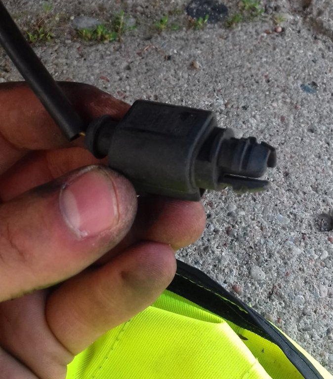

piszę z trzema prośbami. Posiadam audi a4 b5 2001 r silnik 1.9 TDi (90km). Ostatnio miałem do wymiany czujnik parkowania. Z forum przeczytałem jak zlokalizować uszkodzony czujnik przez VAG. Czujnik wymieniłem i pojawił się inny problem. Po wbiciu biegu wstecznego jest ciągły sygnał pikania, tak jakby widział przeszkodę. Czyściłem czujniki, sprawdzałem czy przypadkiem nie ma naklejonej folii i nadal to samo. Może musze podłączyć pod VAG i usunąć błąd bądź jakoś skalibrować czujniki? Problem, że nie mam programu i kabli VAG. (LOKALIZACJA POZNAŃ ;p) I druga prośba, ostatnio zauważyłem wystający kabel spod przedniego zderzaka. Czy to kabel od wskaźnika temperatury silnika? Czy to coś poważnego? Ostatnia rzecz. Jakiś czas temu z tyłu za kierowcą przy wybojach zaczęły dochodzić "metalowe" uderzenia. Mechanik nie mógł tego zdiagnozować, sprężyny, zaciski, amortyzatory były niedawno wymieniane.

2.  To kabel od czujnika temperatury zewnętrznej - jeżeli połamało ci się jego mocowanie - to można sobie poradzić "trytytką" - wystarczy zamocować go tak, aby o nic nie zahaczył i nie został wyrwany - montowany jest miedzy chłodnicą a zderzakiem

Czyli ten czujnik od temperatury zewnętrznej do niczego nie "podlaczam" tylko ma sobie wisiec? :P No wlasnie, wczesniej dzialalo wiec nie wiem co moze byc nie tak.. ;/ Ale dziękuję za odpowiedź.
