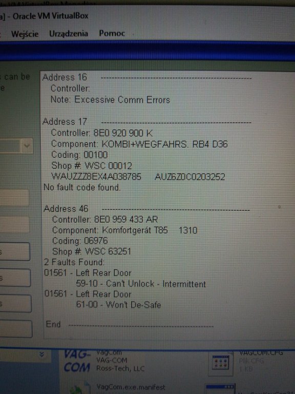

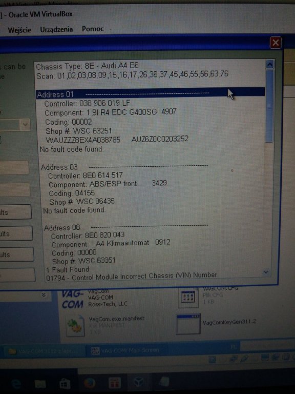

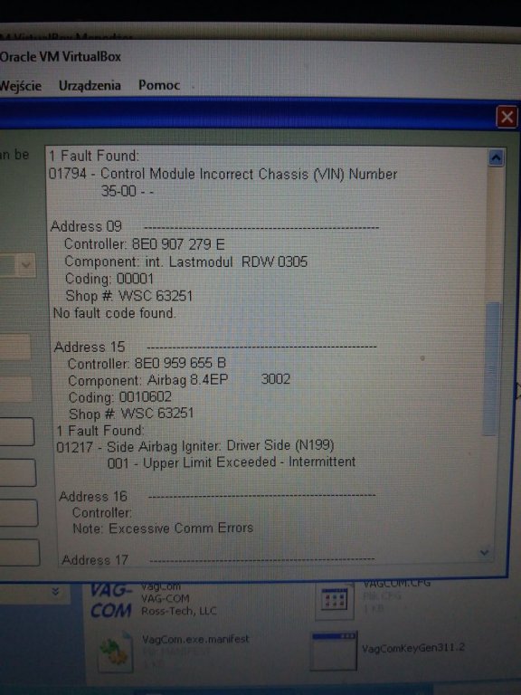

Witam Wszystkich pierwszy raz używałem vag więc sorry jeszcze nie wszystko w nim kumam. Gdy brałem skabowanie auta wywaliło mi takie komunikaty czy ktoś jest w stanie je rozszyfrować?  z góry dzięki
Dwa razy miałem tak że podczas jazdy odcięło mi moc autko nie przyspieszało tak jak powinno przy wyłączeniu stacyjki i ponownym uruchomieniu było juz wszystko ok
pewnie turbo do regeneracji ,lub do czyszczenia.  łapał Ci tryb awaryjny.  zeby miec 100% pewnosci musisz wykonac log dynamiczny grupy 11. poczytaj na forum jak to zrobic, skoro masz vaga.

dzięki za info spróbuję go zrobić i zamieścić wyniki
