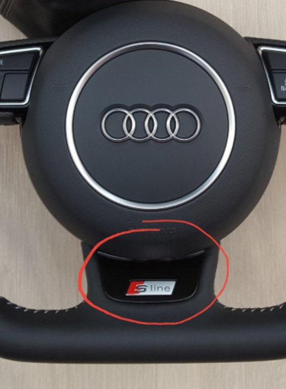

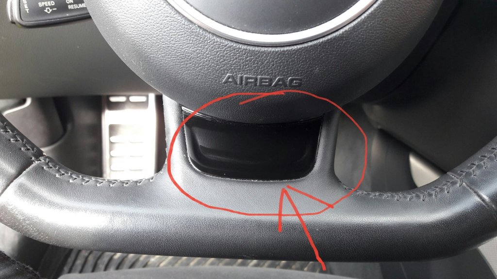

Czy ktoś się orientuje czy można dokupić dekor kiery (jak zaznaczony) ze znaczkiem s-line? Jeśli tak to prośba o nr części
Numer części to 8X0419685
To jest nr samego znaczka s-line.
A jest czarny dekor pod znaczek z nr-em części?
Lub całość tj. dekor plus znaczek?
Ktoś może podać nr części zaznaczony na foto
Nie chcę chińszczyzny tylko nr oryginału

czy może ktoś podać nr tego dekoru ze znaczkiem s-line :)

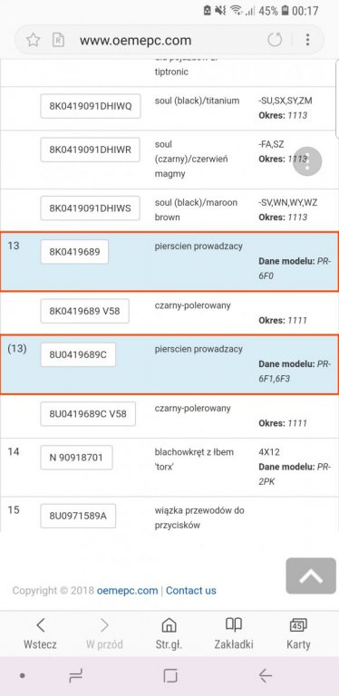

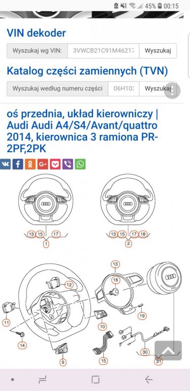

Takie coś znalazłem :
Edytowane przez PIXI
Występuje - tak jak na rysunkach, które wrzuciłeś. Te zaznaczone nr-ry to są n-ry tego czarnego ringu gładkiego na dole i pod znaczek (np. S-line lub s4).
A nr samego znaczka jest taki: 8X0419685 lub z końcówką A lub B lub C.
