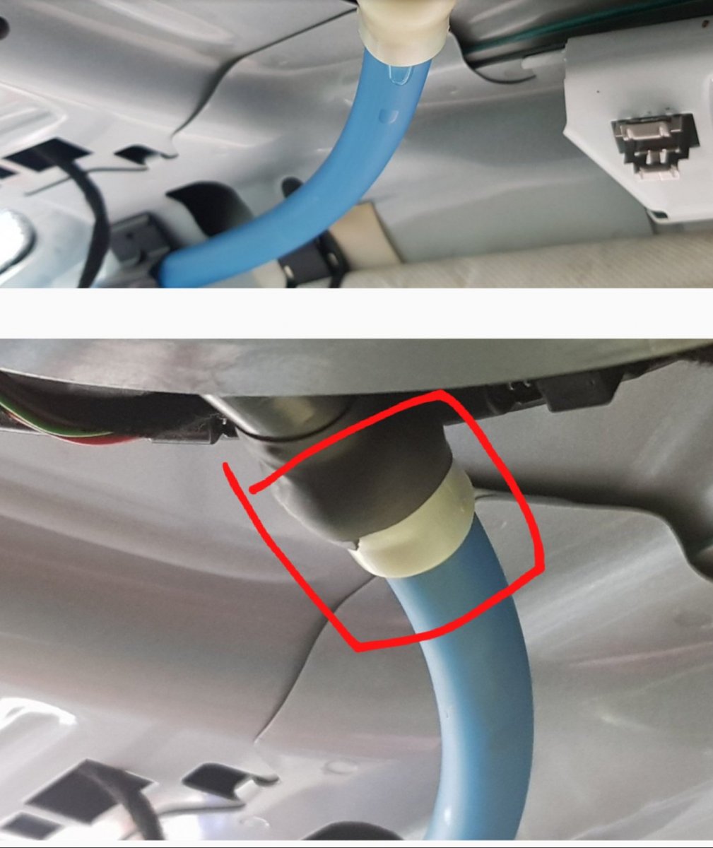

To nie beda relingi tylko złączki wężyków odprowadzających wode z kanalików. Ida one na przòd i na tył. U Ciebie jest nieszczelność na tylnym.

Sylikon wystarczy czy trzeba miec coś jeszcze zeby pozbyć sie tej nieszczelnosci ?
Silikon nie jest odpowiedni do tego. Zobacz na filmiku od 7:05 min
Te wężyki maja taką białą złączkę którą nakłada sie na odpływy od panoramy. To jest to nieszczelne miejsce. Kup sobie taką taśme samowulkanizującą i owiń to złącze szczelnie (odpływ z łączką i wężykiem. Naciągając tą taśme sprawiasz że staje sie ona szczelna. Takie połączenie wytrzymuje nawet ciśnienie do 12 bar.
Na Twoim miejscu ściągnąłbym podsufitke i we wszystkich 4 miejscach uszczelnił.

Ok , dziś naprawilem te wężyki taśmą samowulkanizacyjną wszystkie 4 szt . Test szczelności wyszedł pozywywnie . Dziekuje za rady , okazały sie pomocne .
Czy ta nieszczelność była na tych białych złączkach czy spadł ten wężyk z odpływu?
Mogłeś w sumie całość owinąć/uszczelnić, razem z tą białą złączką aż na wężyk wchodząc żeby ta złączka była cała zakryta. Założyłeś już podsufitkę? Jak nie to owiń jeszcze te 2-3cm bo to łączenie złączki z wężykiem też jest potencjalnym miejscem gdzie może kapać.
W sumie uszczelniłem całość tak jak mówisz aż kawałek na niebieski wąż tylko zdjecie zrobiłem na początku prac a potem już zapomniałem cyknąc foty

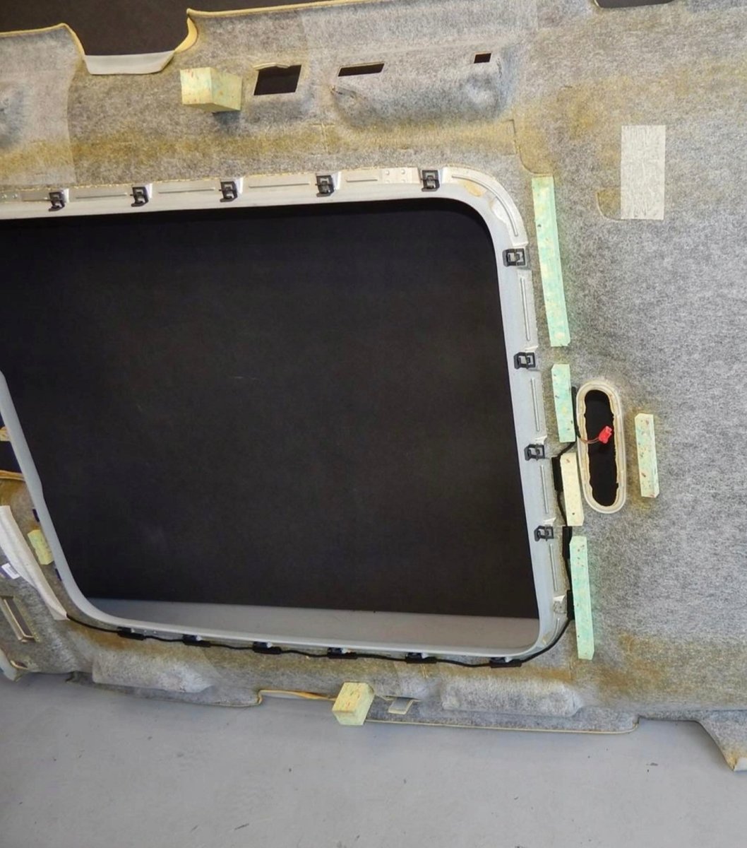

Takze i mnie czeka dzis ta sama czynnosc. Opisze i wrzuce zdjecia z przebiegu operacji. Mam jedyny calkiem pogodny dzien wiec do dziela.
Niestety, jak sie to robi pierwszy raz czasu zajmuje aby nie polamac plastikowych elementow chociaz jeden od raczki juz polamany . Pytanie jak ma zejsc podsufitka od strony szkla panoramy bo ewidentnie cos ja trzyma przy szynach a nie chce na sile ciagnac aby sie nie poddala i aby sladu nie bylo ze peknieta w pol bedzie ta tzw gabka podsufitowa czy tam cos ja trzyma czy sie zssuwa zasuwa ???? Bo pojecia nie mam a nigdzie nie moge znalesc info o tym i na dzien dzisiejszy koniec w ten sposob pracy bo zaraz sie bedzie sciemniac. Wiec chyba potrwa to dniami bo jutro tez nie bede mial.czasu wroce jak juz bedzienciemno ew pojutrze .
Bylbym.wdzieczny za jakiekolwiek podpowiedzi  a najlepiej jeski juz ktos to zdejmowal w wersji z panorama i opowiedzial na swoim przykladzie . Pozdrawiam
Dookoła panoramy są spinki/zatrzaski trzymające podsufitkę.
Jak je odpiac w najlepszy i najlatwiejszy sposob?
Energicznym ruchem w dół.
