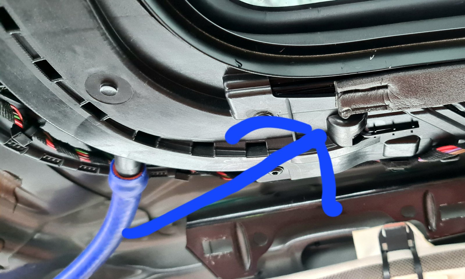

Panowie przeczytalem wasze komentarze, zdjąłem podsufitke i u mnie problem leży gdzie indziej. Mianowicie woda pokazuje się w tych kwadracikach które zaznaczyłem na zdjęciu. Jak otworzyłem dach jest to miejsce gdzie chowa się ta lotka od wiatru.. lokalni mechanicy rozkładają ręce a mi zostaje duży problem ponieważ od tej wody zaczyna mi się sypac elektronika.. Gdzie szukać problemu? Screenshot_20230112_141524_Chrome.jpg.90ea41ef6a3d930a224d7b3ec98f3f48.jpg
Kaseta do wymiany.
Gdzie mogę znaleźć tą część? Jak to się nazywa, wpisując kasetka do panoramy audia4b8 nic nie wyskakuje. Pozdrawiam
Kaseta to rama panoramy  Cała panorama do wymiany.
Witam ponownie wymieniłem cały dach na drugi, niestety ten też leci tylko w całkiem innym miejscu teraz woda pokazuje się w miejscu gdzie zaznaczyłem, gdzie mogę szukać problemu?
Dach nowy?
Uzywany ale miałbyc szczelny, nie jest nigdzie uszkodzony
Miał być.
To co nie ma już  ratunku na ten dach? Może leci przez uszczelki jak myślisz? Jest jakiś patent żeby posmarować czymś i sprawdzić?
Trudno mi określić. Często są to pęknięcia kasety i jedno rozsądne rozwiązanie tego, to wymiana nowy dach, chyba że znajdziesz miejsce gdzie pękło i uda Ci się uszczelnić.
