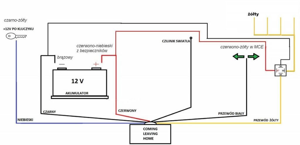

kacperbdg Opublikowano 24 Września 2017 Autor Opublikowano 24 Września 2017 Już myśle ze jest rozwiązanie kupić najzwyklejszy przekaźnik w sklepie samochodowym i pomiędzy pin 86przekaznika a masę z ako podłączyć clh pin 7 . I oczywiście impuls do światek poprowadzić przez przekaźnik w przyszłym tygodniu ogarnę to jeżeli bd działać opisze ci wszytsko od A do Z na pw

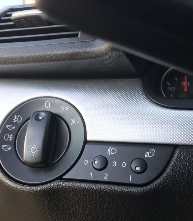

kacperbdg Opublikowano 27 Września 2017 Autor Opublikowano 27 Września 2017 W dniu 24.09.2017 o 12:38, lewiatan1989 napisał: Ok. Jak to będzie serio takie 5min to średnio parę razy w miesiącu jestem służbowo w Bdg można by się ugadać Clh ogarnięte w 100% przy okazji dorwałem dużo ładniejszy wlacznik świateł
lewiatan1989 Opublikowano 27 Września 2017 Opublikowano 27 Września 2017 Elegancko. Działa wszystko? Podświetlenie od pozycjonowania świateł i clh jest? Jak myślisz ile zajmuje podłączenie wszystkiego razem z wyłącznikiem clh? Bo jak oferta nadal aktualna mógłbym wszystko skompletować i moglibyśmy się umówić hak będę w Bydzi na jakąś robotę :-) Masz może nr tego włącznika? Bo też będę potrzebował, za ile go wyrwałeś?
kacperbdg Opublikowano 27 Września 2017 Autor Opublikowano 27 Września 2017 3 godziny temu, lewiatan1989 napisał: Elegancko. Działa wszystko? Podświetlenie od pozycjonowania świateł i clh jest? Jak myślisz ile zajmuje podłączenie wszystkiego razem z wyłącznikiem clh? Bo jak oferta nadal aktualna mógłbym wszystko skompletować i moglibyśmy się umówić hak będę w Bydzi na jakąś robotę :-) Masz może nr tego włącznika? Bo też będę potrzebował, za ile go wyrwałeś? Wlacznik wyrwałem za 90 zł o nr napisz na pw . Jeżeli masz taki sam wlacznik itp opisze ci od A do Z co zrobić . Nie ma osoby co by tego nie ogarnęła . Całe podświetlanie działa ikona clh jak i pozycja jak wyłącze swieci się zero jak włączę jedynka . U mnie musi wszystko działać inaczej nie ma prawa bytu ?

rafiki5 Opublikowano 11 Października 2017 Opublikowano 11 Października 2017 Siemka. Zdecydowałem się w końcu na zakup identycznego modułu clh. Moduł dziś przyszedł i przymierzam się powoli do montażu. Myślałem że będzie to dosyć proste... ale jak dotąd nie miałem zbytnio styczności z elektryką w samochodzie i kompletnie niewiem od czego zacząć, bardziej ogarniam mechanikę niby jest instrukcja ale niewiem dokładnie gdzie szukać tych przewodów w które mam się wpiac z modułu. Mógłbyś spróbować mi objasnic po krótce jak ogarnąć tą instalację z modułu? Jeszcze jedno pytanko, bo wyżej pisałeś że masz podłączone pod halogeny, a co ze światłami pozycyjnymi i podświetleniem tablicy? Też się zapala razem z halogenami?
kacperbdg Opublikowano 11 Października 2017 Autor Opublikowano 11 Października 2017 Wszystkie przewody znajdziesz we wlaczniku świateł a sygnał do wyzwalania modułu pod kierownica z moduły centralnej elektroniki lub z modułu komfortu ale trzeba odkręcać fotel bo jest pod fotelem . Zobacz jakie masz oznaczenie włącznika i poszukaj na forum rozpisek pinow danego włącznika świateł . Ja mam podpięte tylko i wyłącznie halogeny . Ten moduł ogarnia max 2x65W a same zarowki w halogenach mając 2x55
rafiki5 Opublikowano 11 Października 2017 Opublikowano 11 Października 2017 Godzinę temu, kacperbdg napisał: Wszystkie przewody znajdziesz we wlaczniku świateł a sygnał do wyzwalania modułu pod kierownica z moduły centralnej elektroniki lub z modułu komfortu ale trzeba odkręcać fotel bo jest pod fotelem . Zobacz jakie masz oznaczenie włącznika i poszukaj na forum rozpisek pinow danego włącznika świateł . Ja mam podpięte tylko i wyłącznie halogeny . Ten moduł ogarnia max 2x65W a same zarowki w halogenach mając 2x55 Dzięki za szybką odpowiedź. To mnie trochę zmartwiles, bo mi bardzo zależało żeby tył auta z tablica też był podświetlany, a nie będę ryzykować Nie dowiedziałem się do końca i pospieszylem się z zakupem. Trudno, zwrócę moduł i będę szukać coś mocniejszego co spełni moje oczekiwania
