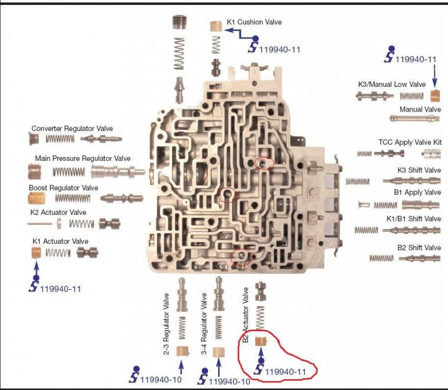

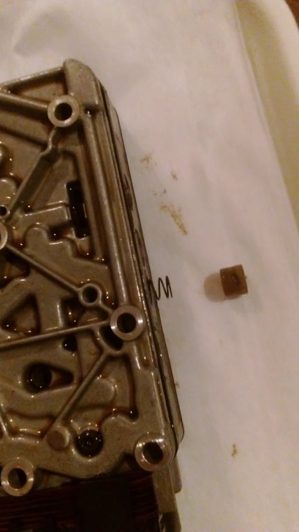

Podczas wymiany oleju w skrzyni AG4 01M, znalazłem usterkę z którą nie mogę sobie poradzić. Plastikowy korek/zaślepka sprężyny (nr części 119940-11) uległ uszkodzeniu i nie trzyma zaworu B2 na swojej pozycji. Szukam tej części i niestety znalazłem ją tylko tu:
http://www.ebay.com/itm/VW-AG4-095-096-01M-097-01N-098-01P-Shift-Cup-Kit-fits-119940K-/322530942131?hash=item4b18579cb3:g:vB4AAOSw2gxYnQbg&vxp=mtr , czy ktoś mógłby podpowiedzieć czy istnieje szansa na znalezienie takiej części/zamiennika na naszym rynku?
Zastanawiam się czy opłaca mi się ściągać taki detal z USA, czy lepiej szukać całej skrzyni/sterownika u nas żeby wykręcić sobie ten element i mieć ew inne części zamienne. (Chociaż nie wiem czy źle szukam, ale nie udało mi się znaleźć takiej skrzyni ew. sterownika).

Dzięki za podpowiedzi, ostatecznie udało mi  się kupić uszkodzony automat za 200 PLN. Przełożyłem brakujący element i wyczyscilem cały sterownik. Skrzynia działa płynnie, za 20 tyś. Kolejna zmiana oleju.
