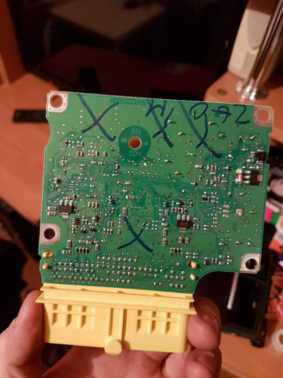

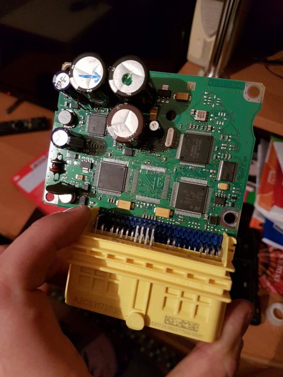

Właśnie dziś założyłem skasowalem błędy i jest ok. Jeszcze raz dzięki RALF76 za namiar.Dla dopełnienia tematu tak wygląda wsad sterownika który został u mnie wymieniony i zaprogramowany.
