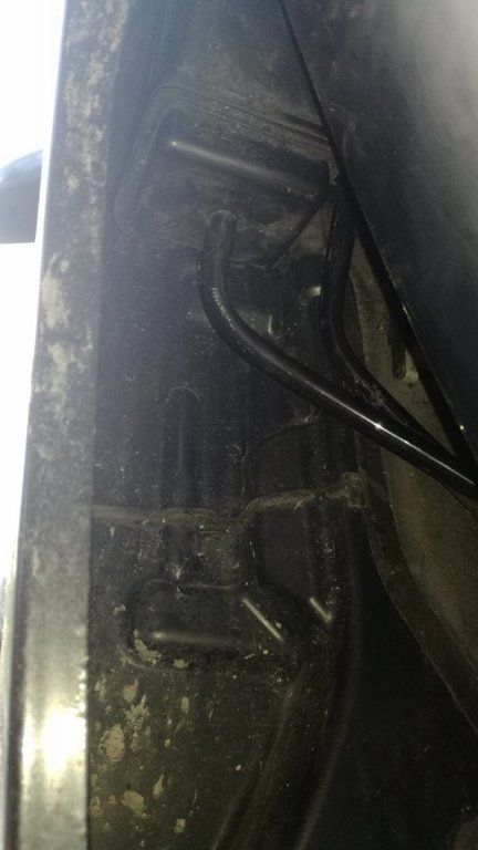

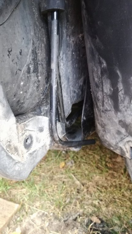

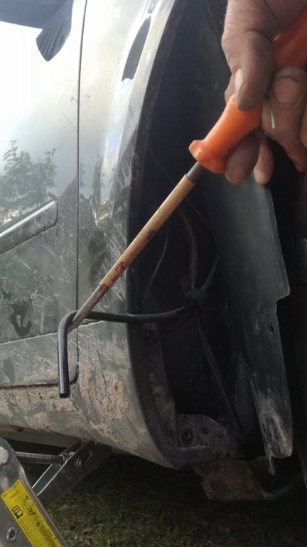

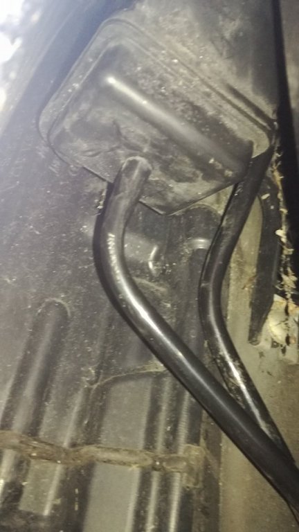

Witam wszystkich prosiłbym obeznanych o pomoc w zdiagnozowaniu usterki jak i za razem przyczyny. Od nie dawna jestem posiadaczem audi A4 B6 1,8t 150km Autko sprawowało się wyśmienicie nic się z nim nie działo a dzisiaj jakiś pech nastąpił po przyjechaniu z pracy do domu i postoju godzinki autka chciałem zapalić samochód  i zaczeło silnikiem szarpać po chwili z nawiewu kabiny smród paliwa szybko zgasiłem silnik po ponownej próbie odpalenia  patrze a tam leje się paliwo z jakiegoś przewodu  z okolic prawego koła od strony pasażera może ktoś mi pomoże co to mogło się wydarzyć... dodaje fotki ...

Musisz dostać się pod samochód, tam powinno byc połączenie dla tego przewodu. Wyglada jakby powrot paliwa do baku się rozłączył lub przełamał.

No właśnie ze ten przewód nigdzie jest nie podłączony on idzie od puszki czarnej filtra węglowego który ma zadanie odprowadzić parowanie paliwa i z niego po pubie odpalenia auta pompka jak podaje to strasznie tryska paliwo z kolei jak go zatcham palcem i odpale silnik auto chodzi nie mam pojęcia przyjechałem do domu autem a za godzinkę już nie mogłem odjechać.
