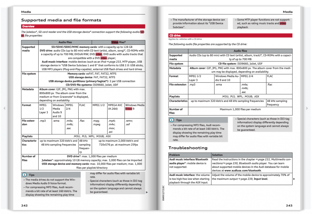

heretyk 1 Opublikowano 25 Października 2017 Udostępnij Opublikowano 25 Października 2017 Cześć, macie jakiś patent w jakis posób odtwarzać video w MMI ? Macie jakiś sprawdzony konwerter? W instruckji znalazlem szczególy jakie parametry maja miec pliki, ale i tak mmi mi ich nie widzi na karcie SD. Z tym ze uzywam converterow online i obstawiam ze to jest problem Odnośnik do komentarza Udostępnij na innych stronach Więcej opcji udostępniania...

heretyk 1 Opublikowano 31 Października 2017 Autor Udostępnij Opublikowano 31 Października 2017 Dzięki za odpowiedzi, ale mnie chodziło o problem z odtwarzaniem plików, a nie o VIM Tworzyłem teoretycznie odpowiadajace pliki tj. Mpeg 4 720, ale nie działały. Ostatecznie u mnie działa konwertowanie do mp4 za pomocą programu: HandBrake. (link: https://handbrake.fr/downloads.php Odnośnik do komentarza Udostępnij na innych stronach Więcej opcji udostępniania...
